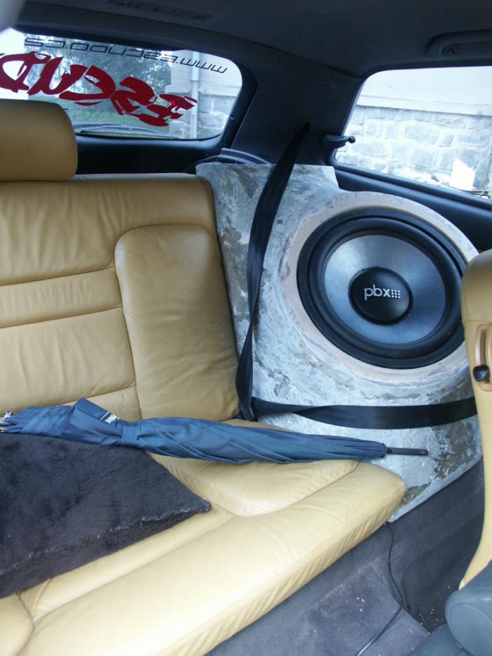

Když se rozloučíš se sedačkama tak muzes použít treba 2x12" repro místo sedacek , bo jak to mel escudo
foto k příspěvku  od luda551
o 26.05.2010, 16:51 | maiky46
hm sedačky musí zůstat. tak to sem asi dost v pr..
o 26.05.2010, 16:54 | luda551
toto je 15" myslím ... kdyz pouzijes treba helixe p12 tak ten toho tolik nepotřebuje a dostanes to nekam na sedacku (doprostřed)

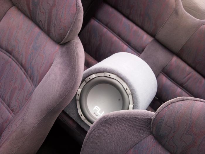

no to sem tam měl ted 10tku fli aktiv a zvukově se mi to nelibi, a mít zase uprostřed sedačkej nějakou bednu nevim, toho fli sem bral protože byl vzhledově hezkej, to jedině nechal něco hezkýho vyliminovat na sedačky
foto k příspěvku  od maiky46
o 26.05.2010, 17:01 | luda551
tak to je docela hodne malinky :-(
o 26.05.2010, 17:03 | maiky46
no je to malý, ale zase pořád větší než 8"

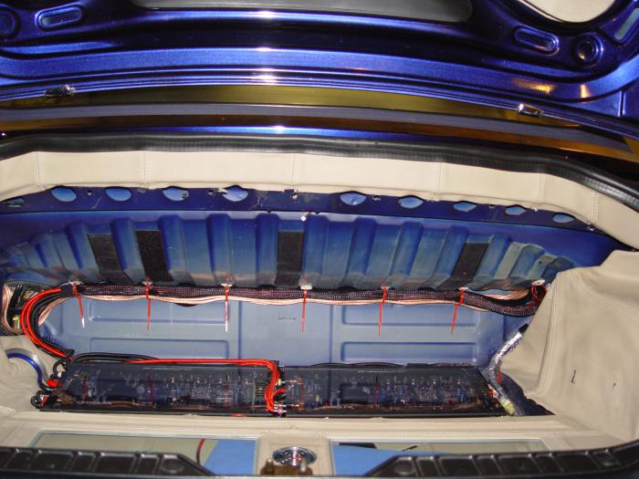

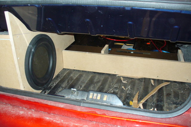

Teď jsme nacpali do R19 v kábru Helixe E 250 Esprit, krmenej je digitální E 10tkou (cca 600 W) a ještě není vůbec zahořelej ani naladěnej .. přesto si dovolím tvrdit, že na nedostatek basů si majitel stěžovat nemůže .. pravdou je, že hodně udělají i kvalitně vytlumený dveře a nakrmený kompa, každopádně basy v kabriu neřešitelný problém nejsou ..
foto k příspěvku  od Kotass
o 02.06.2010, 13:24 | Kotass
.. jo a je to uzavřenka .. =o)

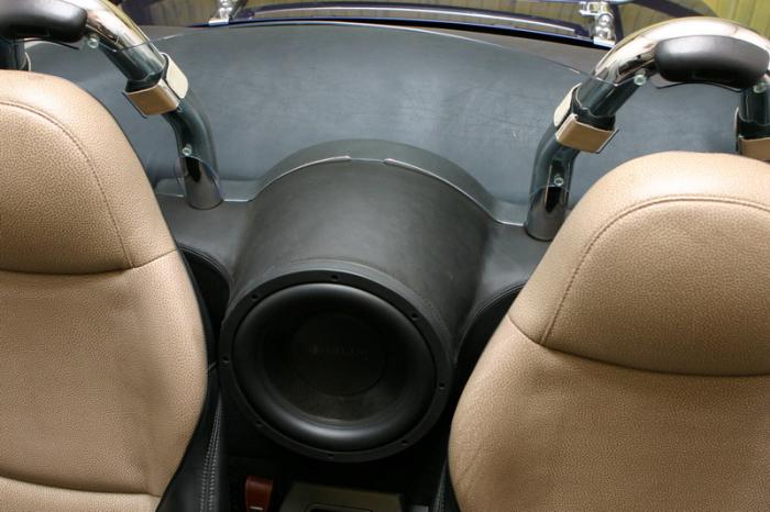

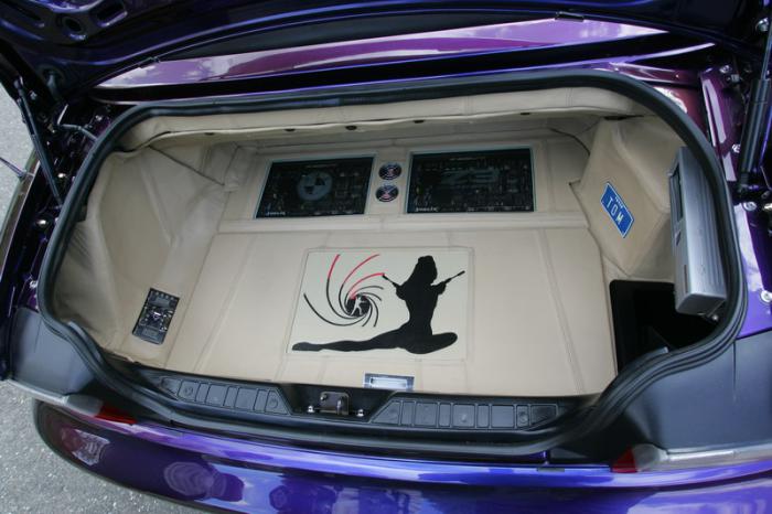

já mam také helixe ale W10 a krmím ho Zmůstkovaným Helixem H400esprit. SQ jak vyšitý. Akorát to leminování mezi sedačkama bylo šíleně pracné. V kufru je to o ničem. Jen dunění
foto k příspěvku  od texmur0

v kufru jsou zesilovač 2x H400 esprit. jedna polovina na SW, druhá polovina na středy s výškama s pasivní výhybkou a druhá na sředobasy
