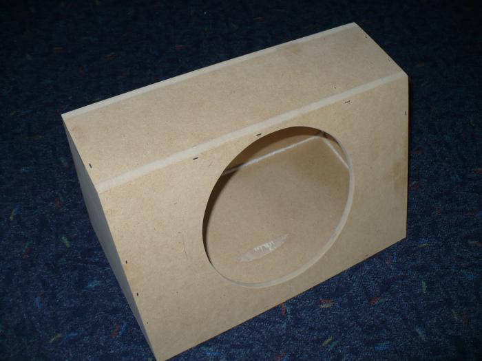

o 27.05.2010, 09:25 | Radeggast
Tak výsledek je tu... To, jestli budou třeba vzpěry se uvidí až po nahození do auta, ale myslím, že to bude v pohodě... :)
Díky roverovi za pěkně odvedenou práci... :)
