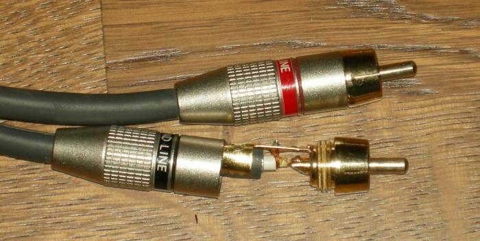

potrebuju si udelat signal kabely na miru..delky cca 20 cm..mezi procak a zesilovače..mam DLS SL5 Pro kabely a cince DLS..kabely jsou stinene a maji směrovou šipku..ted mi jde o to jak propojit cince mezi sebou..nekde jsem četl o zpusobu pripajeni stineni..je jasne že plus a minus bude propojene..ale stinení?jenom na jednom konci pripajene na konektor?a na strane k procesoru/radia/ nebo na strane zesilovače?diky moc..když tak nejake pomocne tipy k pajeni?

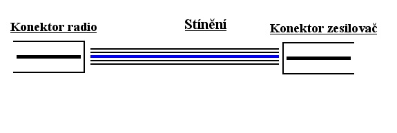

Nazdar, ako píšeš signálny a mínusový pri spájkuješ na obidva koncovky CINCH a tienenie na spájkuješ iba na jednu stranu spolu z mínusom, je to z dôvodu aby nevznikali rušenia z rôznych potenciálov na kostrách. Na ten CINCH na ktorom máš tienenie dáš na stranu kde je lepšie kostra t.j. na zosilňovač napríklad...
o 19.05.2010, 17:43 | cinto

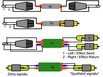

o 19.05.2010, 18:00 | *konny*
Asi jsi měl na mysli toto :
první je zapojení od zdroje - na kostru CINCH konektoru jsou zapojeny obě stínění
foto k příspěvku  od *konny*

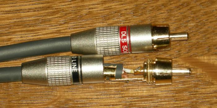

o 19.05.2010, 18:01 | *konny*
U zesilovače je zapojeno na CINCH konektor pouze vnitřní stínění

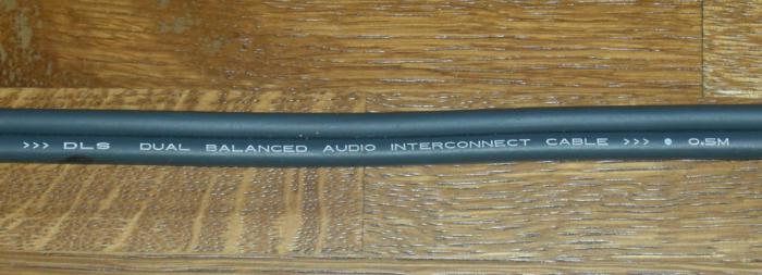

konny: to mas kabely DLS Pro? proč teda na nich pisou že maji 3xstineni..když vlastne maji stinení jenom jednou? když už jsme u toho oznacovani atd..dikes..
o 19.05.2010, 22:10 | *konny*
Nevím přesně jestli je to kabel DLS Pro (viz obrázek), já jsem ty kabely vyráběl z metráže pro kluky - tehdy ještě - od RYVES, kabel měl jen dvě stínění. Měl bych utět vyrobit i CINCH kabel na míru z 3x stíněného kabelu v metráži :-D. Více když tak po ICQ
