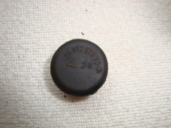

o 16.05.2010, 17:32 | cara77
Tak takhle vypadá ta gumová záslepka která se musí odstranit....
foto k příspěvku  od cara77

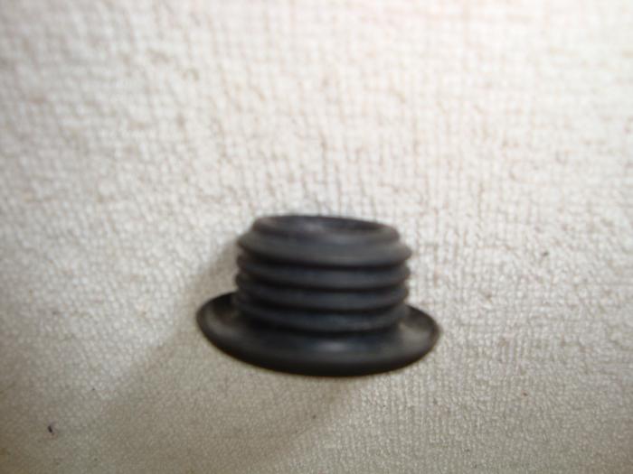

o 16.05.2010, 17:34 | cara77
