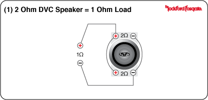

Ahoj, poradí někdo jak zapojit na monoblok dvoucívku do 1 Ohmu?

V manualu je zapojení jen na jednu cívku do 1 Ohmu.

Kdysi jsem postahoval schematka zapojení. Tak by to mělo být.
02.05.2010, 13:25 |
M_o_n_t_y
Díky vyzkouším.
