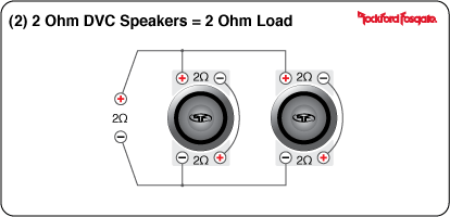

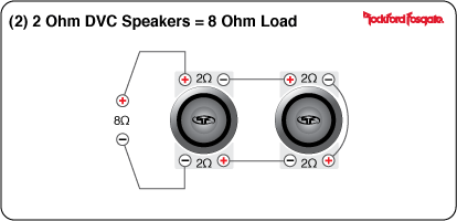

zdarec dneska jsem tak na nečisto složil muziku že zkusím jak hraje a mám problém! když zapojím na zesik SINUS LIVE SL-A 3000 dva sw dld dl-15 tak jeden hraje docela nahlas a duhej se ani nehejbe sou napojeny podle posledního obrázku [ Link ] pač moje sw mají 2x0.75 ohm. další prodblém je že když dám hlasitost na asi 50% zesik vypne a jakoby se restartuje po chvilce opět naskočí a když zase přidám hlasitost vše se opakuje. když napojím jen jeden sw na zesik tak hraje tak do 50% hlasitosti ale když napojím ten druhej tak mě vypne zesik asi na 10% hlasitosti kde může bejt problém?? (baterka je zatím origo může bejt problém tam?pokud ano proč jeden sw zvládne víc jak druhej?? ten co hned vypíná byl opravovanej u martina.kabely sou 50qmm) díky za jakou koliv radu

o 28.04.2010, 14:37 | RE5PECT
takle když to zapojím naměřím 2.1 ohm
foto k příspěvku  od RE5PECT
o 28.04.2010, 14:40 | RE5PECT
když tahle tak o.9
o 28.04.2010, 14:47 | RE5PECT
znova jsem to proměřil ted na matkách u terminálů a všecny jsem naměřil 1.2 ohm snad ten můj měřák měří aspon trochu dobře =) =)

o 28.04.2010, 16:17 | RE5PECT
i když to mám zapojený na o.9 ohm tak to vypíná aji když to mám na 2.1 bude teda problém v napájení a nebo kde jinde =) díky za nápady
