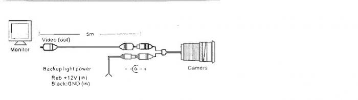

o 27.04.2010, 23:10 | maiky46 | Upraveno: 2010-04-27 23:14:38
takovéto schema mam u toho
foto k příspěvku  od maiky46

no já to nemam od nich ,mam podobnou.ale na manuálu snad bude výrobce nemam to ted u sebe právě, spíš je mi divný proč mi to nefungovalo když sem zapojil plus minus a signál, tim by měla ta zpátečky být vyřazena
o 27.04.2010, 23:48 | maiky46
jediný kde by mohl být problem co tak koukam po zapojení na internetu ostatních tak mají přivedený signál do rádi , kostru k autu a plus na žárovku zpátečky.ale nezdá se mi že by v tom měl byt nějaký rozdíl, jediný že takhle by mi šla kamerka jen při zpátečce a jak sem to zapojil tak má jít pořád ale nejde:)

o 28.04.2010, 19:29 | AUTOHIFICENTRUM Liberec
připojit kameru na kostru a třeba couvací světlo (+) nebo spínaný proud (klíčkový).
Rádio napojit na (+) od couváku...je na rádiu spešl káblík...i Sencor to tak má.

o 29.04.2010, 21:52 | AUTOHIFICENTRUM Liberec | Upraveno: 2010-04-29 21:54:07
zdá se mi,že tady píšete pěkné bludy :-)
1)zapojení kamery na stálý (+)je blbost...to ti pak ta kamera poběží i když nebudeš v autě.
2) kamera má +/- a cinch. (+) kamery napojíš bud na (+) které vede do couvacího světla (pak bude kamera ve funkci jen při zařazené zpátečce)nebo na (+) které se vypíná zároven s vyjmutím klíčku v zapalování (v tomhle případě pokud to rádio umožnuje by jsi mohl sledovat prostor za autem i při jízdě dopředu).
3) rádio má cinch vstup pro rear camera (to propojíš s cinchem od kamery)
4)rádio má slabý káblík s nápisem rear kamera remote (nebo nějak podobně) a to propojíš s (+) káblíkem co napájí couvačku
U některých rádii se musí ještě funkce kamery povolit v menu rádia,případně i povolit zrcadlový obraz.

o 01.05.2010, 15:36 | AUTOHIFICENTRUM Liberec | Upraveno: 2010-05-01 15:39:53
Ono mu to nemůže ani jít..pokud nemá zapojený ten kabel na rádiu.... (na Sencoru je to červený samostatný kabel).
napojení č.1: funkce po zařazení zpátečky
kamera (+) > (+) couváku
kamera (-) > kostru
kamera cinch > cinch vstup rádia pro kameru
červený kabel na sencoru > (+) kabel do couváku
napojení č.2: funkce kamery kdykoliv + i na couvák
kamera (+) > (+) po zapnutí klíčku
nebo na zadní světla-funkce potom jen při zapnutých světlech
kamera (-) > kostru
na sencoru červený samostatný kabel > (+) kabel do couváku.
Zapojení č.2 vyžaduje aby tuto funkci zobrazení také podporovalo rádio.
Rozhodně ne.....zapojovat (+) kamery na stálý proud (proud je na kabelu stále i po vytažení klíčku)
Nevím jak lépe to napsat aby to bylo k pochopení.
maiky46: společně ne na klíček...to by jsi měl na rádiu stále obraz z kamery po zapnutí klíčku.Společně ano na couvák.

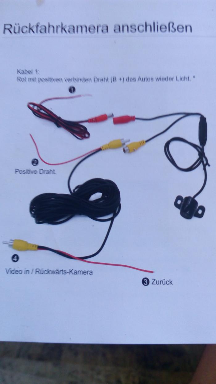

o 10.07.2017, 18:05 | Danto
Jak připojit toto ,děkuji.
foto k příspěvku  od Danto
o 10.07.2017, 18:06 | Danto
