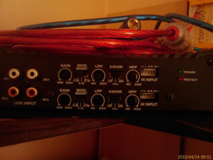

Zdravim všechny chci se zeptat koupil sjem si sub.a zesik když jsem to napojil na radio tak sub.. zacal hrat az od višiho volume a to už repro v aute docela řvali jde to nejak nastavit nebo vířešit.Děkuji moc
o 24.04.2010, 09:53 | Midnite
nastavil si gain? hoď sem fotku nastavení...
o 24.04.2010, 09:59 | tomiiikkk
tady je
foto k příspěvku  od tomiiikkk
o 24.04.2010, 10:14 | Midnite
jde to špatně vidět, ale gain máš úplně otočen úplně vlevo ne?
o 24.04.2010, 10:14 | Midnite | Upraveno: 2010-04-24 10:20:40
pak ještě napiš jak si to připojil....
edit: zkus to vyfotit s bleskem aby to bylo líp vidět.. pak asi to LPF máš dost nízko odhaduju (samo že bys musel přepnout z full)
o 24.04.2010, 10:23 | Dexter
pootoč Gain zatim aspon někam na půlku, x-over dej na LPF.
