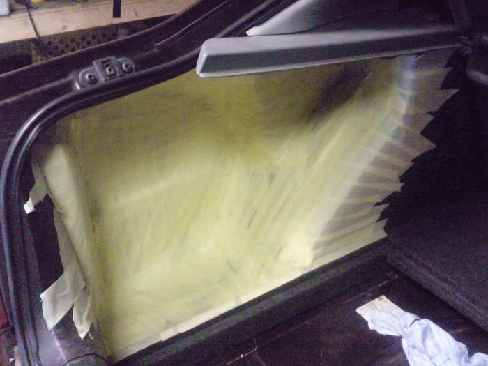

reprak do kufru na bok octavie. moc se mi to teda nepovedlo:( laminoval sem popreve tak neco velkeho ale snad tam nebude nic rezonovat. Ale asi koupim novou pryskyrici a cele to natru.

Tak sem to vyndal a dal na slunicko uvidim co to udela kdyz to zitra nebude dobry tak koupim pryskyrici a natru to... Je to ted na slunicku tak uvidime.. Doufam ze to prestane lepit.

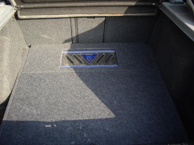

A uz sem udelal dvjite dno podlahy:D

mas nejakou fotku jak mas udelanou tu dvojitou podlahu?upevneni,pantiky atd...dikes

Kapka: dneska dodam foto udelal sem to podle originalu akorat ze nižší.

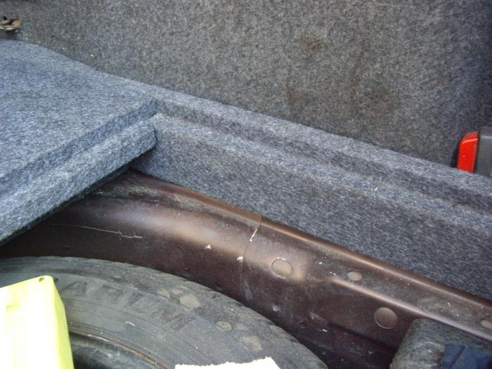

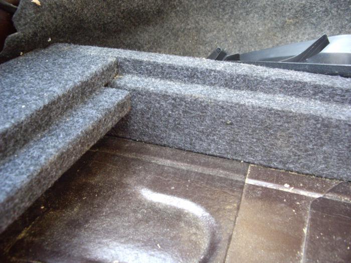

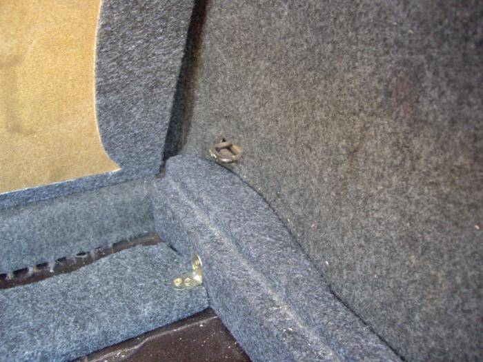

Tady sou fotky zadne panty nebyly potreba sedito krasne

o 23.04.2010, 08:20 | Kapka (M)
je tohle 1.Octavka že ju?klasicka kratka?tak to ani nevim že se tam delali origo tahle dvojita podlaha..myslel jsem že se to delalo pouze do combiku...
o 23.04.2010, 08:34 | kamencz
JJ je to kratka octavia. Delali se i do kratke octavie ale strasne malo...
o 23.04.2010, 09:15 | Ravo
vypadá to hooodně podobně jako moje origo dvojitá podlaha v combu. Takže hodně dobrá práce ;-)

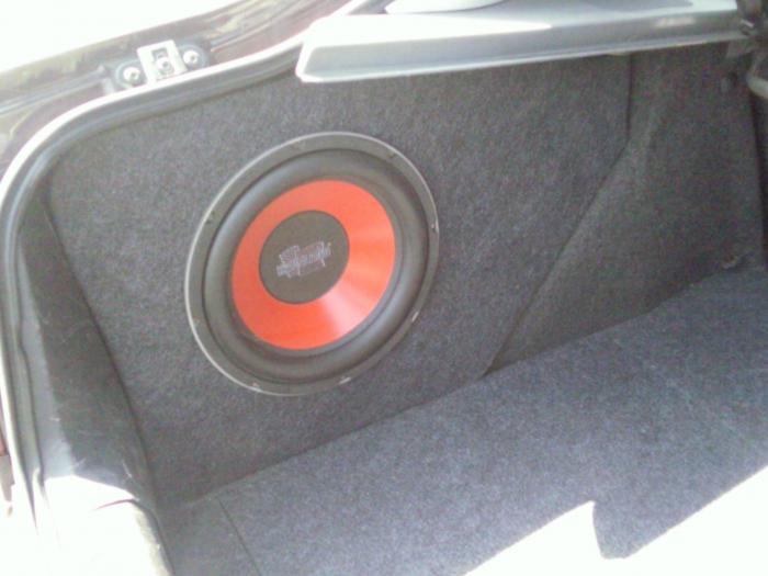

Hotovo :))) zatim sem tam dal repro co sem mel doma ale case prijde lepsi:))

o 23.04.2010, 16:27 | Ravo
něčeho podobnýho bych chtěl dosáhnout taky, akorát u combajnu.
měl bych dva dotazy:
1) kolik litrů ti vyšel objem té ozvučnice?
2) jak jsi uchytil přední desku (MDF?) k tomu laminu?
o 23.04.2010, 18:35 | kamencz
Tak to ti drzim palce ja uz bych to nikdy nechtel delat, nikdy !!!
No litry fakt nevim bohuzel ja a matika si nerozumime:)) ja to mam jen tak aby to hralo nic na maximum. sice nevim jak to hrace protoze nemam natazeny kabely ale uz se tesim bud to bude OK nebo KO:((
No MDF desku sem normalne k tomu prilaminoval pres kazdy spoj sem dal dve vrstvy lamina
