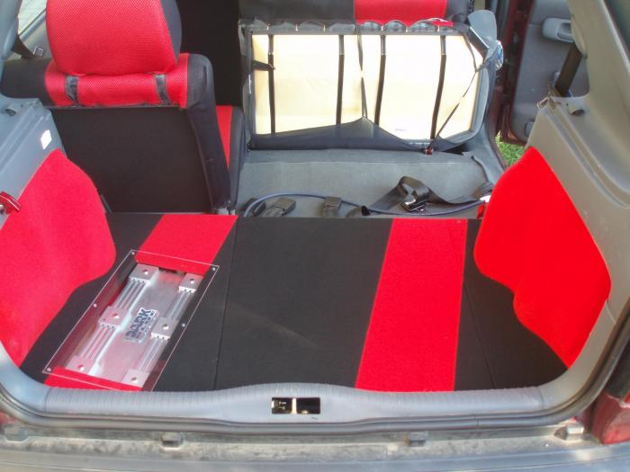

Záleží, jaký tam budeš mít přívod vzduchu a taky jakou máš aparaturu. Třeba u mě to bylo v pohodě. Koukni, jednoduchá účelná dvojitá podlaha:
foto k příspěvku  od DaveX

Jak je u mě ten pravý pruh, tak to je odklápěcí. Pod tím je rezerva. Druhý zesilovač jsem dal na sedačku za woofer. Nejde vidět :)

DaveX: když jsi čalounil ty boky, byl to původně holý plast ? Nebo byl potažený kobercem ? Pokud ano, sundal jsi ho dolů, nebo jsi to lepil na něj ?

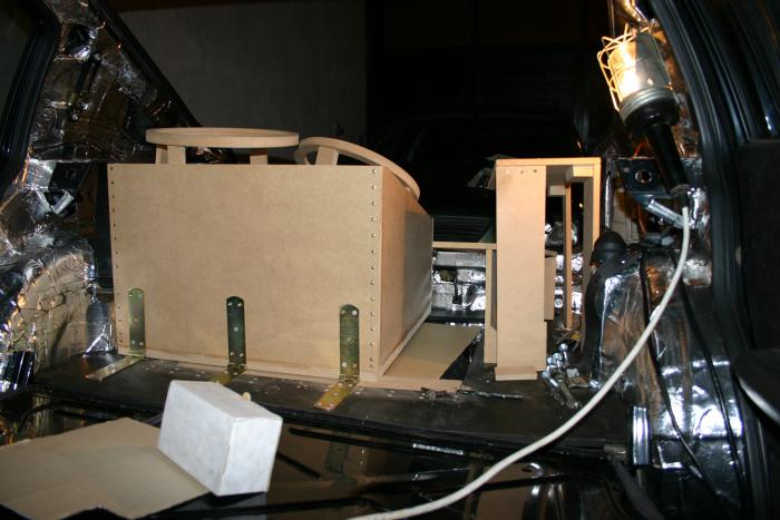

Ja to mam letos napriklad tak, ze se mi zveda cela podlaha i se zesilovacema a dostanu se tak k rezerve. Vloni jsem to mel tak, ze se mi vyklapela ozvucnice a pod ni byl pristup k rezerve, nevyhoda je velka vaha - da se resit vzperama.
foto k příspěvku  od swep

hifim@ni@k: byl tam koberec, který nešel sundat, Vyřešil jsem to tak, že jsem ten koberec natřel pryskyřicí a na ten ztvrdlý povrch nalepil koberec. Drží to tam perfektně.
