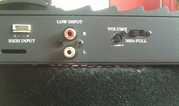

tak radio mam JVC KD-G 531
a tady posiilam nastavení zesiku.
foto k příspěvku  od sendis

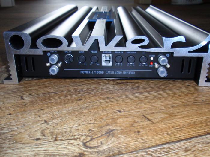

Takhle by měl vypadat zesík. :-):-):-)
foto k příspěvku  od J.O.G.I
o 12.04.2010, 18:43 | Midnite
tak možná i něco jiného než carpower :D
o 12.04.2010, 18:57 | swep | Upraveno: 2010-04-12 18:57:52
na tom jak zesilovac vypada vubec nezalezi, mnohem dulezitejsi je, jak kvalitne a efektivne dokaze zesilit vstupni signal

Více nastavení tam není ? Pokud by to ořezávalo od 50Hz výš, tak je to pro sub prakticky nepoužitelné. Smysl by to mělo spíše od 50Hz níž pro středobasy a vzhledem k tomu že slyšíš hlasy, tak to tak bude. V tom případě je to pro sub také nepoužitelné.

Musel by jsi dát jedině Full a použít nějaký typ pasivní výhybky pro subwoofer.
