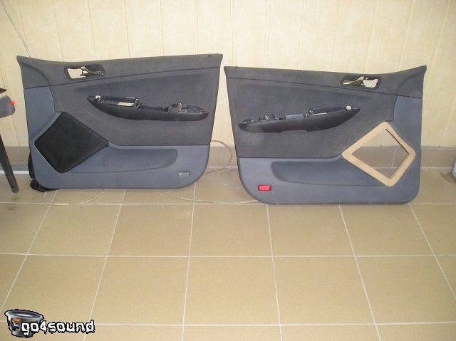

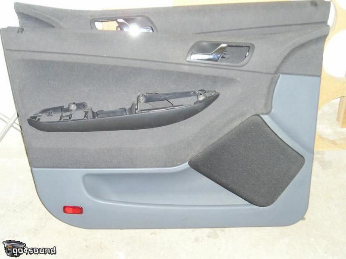

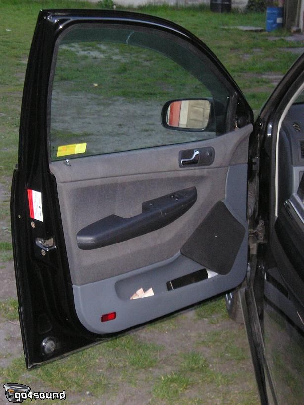

o 10.04.2010, 11:43 | jajo.bb
jao01:tak sa to da spravit aj tak,len nato by trebalo spravit doorboardy alebo ze by sa mriezka na tapaciri odrezala a spravilo by sa to takto ako na fotkach...
foto k příspěvku  od jajo.bb
o 10.04.2010, 11:44 | jajo.bb
