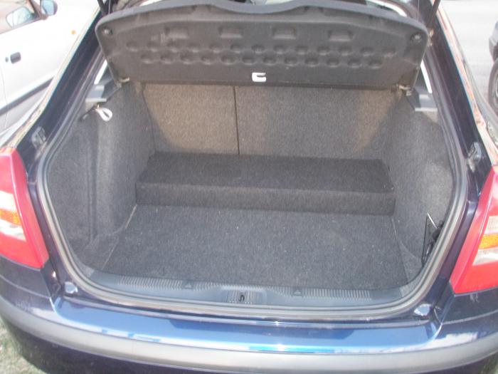

prvni čast [ Link ]

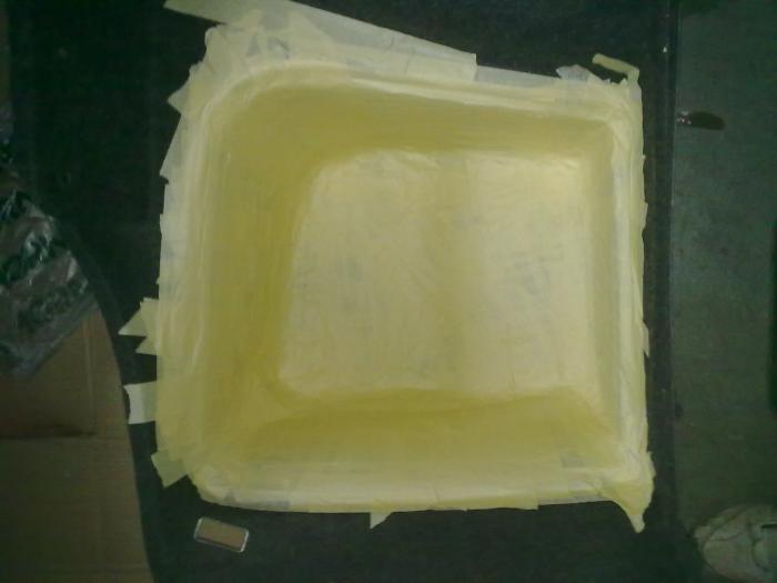

foto k příspěvku  od ego

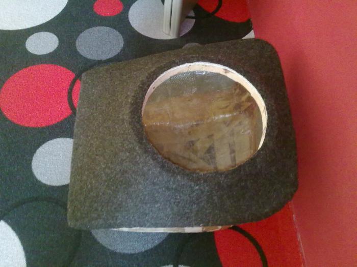

potaženo

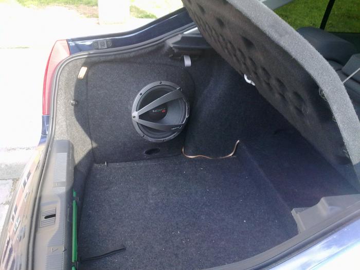

o 08.04.2010, 22:05 | ego

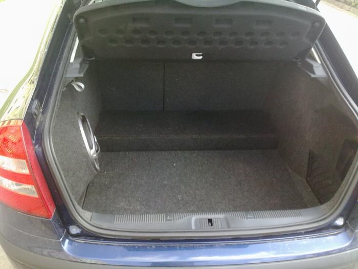

a tady v aute

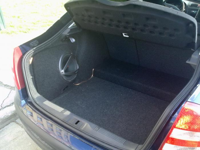

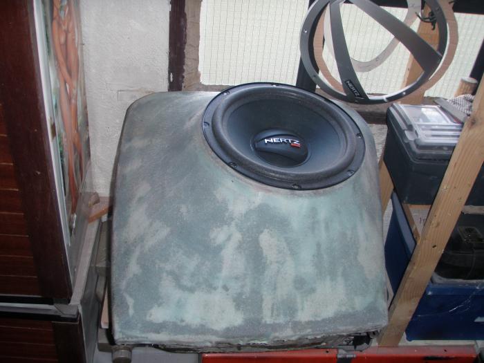

o 08.04.2010, 22:08 | ego
zitra mě jesště čeka doladit a poupravovat kabely vybraxovat bednu dodelat uchycení a doladit bas reflex :)
tak snad se vam to libí.Ješte jednou děkuji "rover" za rady material a pomoc při nastavení.

o 09.04.2010, 07:31 | Furious10
jednoduche, epkne funkcne.. super. ale jednu vec by som este pozmenil.. zda sa mi to alebo koberec de su zosiky je tmavsi od ostatnych? daj ho do bledsieho ako je bedna a bude to krasa

Furious : bedna i koberec jsou ze stejneho koberce

o 09.04.2010, 12:41 | Furious10
lebo na foto 22:05 ta bedna je o dost tmavsia. mozno to fotak tak cvakol. ale pekne pekne. a pritom cely kufor ostal..
o 09.04.2010, 16:29 | texmur0
moc pěkné. Jak máš tu bednu uchycenou?
o 09.04.2010, 17:04 | jajo.bb
ego mas to pekne,chcel by som sa spytat,to je 8 palec woofer?
o 09.04.2010, 17:44 | ego
texmur0 :uchyceno je to suchym zipem a pro jistotu jeste jsem vyrobil proužek plechu ktery je uchycen z vrchu boxu a pod šroub držaku na tašky vše vedeno pod tapecem aby to nebylo videt :
jajo.bb woofer je 10"
o 09.04.2010, 17:51 | texmur0
fakt pěkný. mám rád uzavřenky s 10". je to rychlý a přesný bass. Kolik to má litrů?
o 09.04.2010, 18:25 | ego
pozor pozor koukmi pořadne není to uzavrenka a ma to presne spočitany objem a to 32 litru

o 09.04.2010, 22:31 | ego
nemam ale zadni čast je daná tapecem a přední je individualní :)ja vytahoval ven kvuli obemu a snažil jsem se ho trošku natočit smerem do kabiny.
