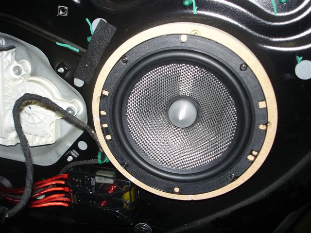

na facebooku jsem dnes četl zajímavé srovnání těchto dvou komp. Kicx jsem slyšel hodněkrát a fakt krása, ale jak tak čtu tak to MTX bude asi ještě lepší.. Zkopíruju sem ten článek a snad to REVILU nebude vadit..
Dokončili jsme instalaci v VW Golf V (mimochodem po víkendu dodám zbytek fotek), tudíž jsme mohli otestovat nové komponentní reproduktory MTX Audio T6S652. Zajímalo nás všeobecné porovnání s Kicx GFQ 6.2, které momentálně hodně lidí vyžaduje. Vzhledem k tomu, že jsme v minulosti i...nstalovali Kicx GFQ 6.2 a reproduktory jim podobné, máme možnost porovnat zvukovou stránku a vybavenost těchto komponent. (Mimo jiné jsem i já měl na několik týdnů v autě Kicx GFQ, abych dokázal zákazníkům řádně popsat jejich vlastnosti).
Kicx GFQ mají výhodu oproti MTX Audio T 6000 v možnosti nastavení útlumu, či zvýraznění výšek. V obou případech je v konstrukci membrán reproduktorů u středobasu využit kevlar a u výšek hedvábí. U MTX je navíc pevný vrchlík. Možnost nastavení výšek u Kicx ale přináší svou daň, a to ve velikosti výhybek, kdy je mnohdy problém najít vhodné umístění tak, aby nevadily čalounení dveří. U MTX Audio T 6000 jsou vyhybky sympaticky malé, což ale přináší také svou malou daň v malých problémech při zasunování vidliček na reprokabelech.
Při porovnání zvuku bych ale jednoznačně vyzdvihl MTX Audio T 6000. V minulosti jsme se setkali s názorem na Kicx GFQ (i já se s ním trochu ztotožňuji), kdy ne každému sedne ostrost výšek i při nastavení útlumu na výhybce. (Ano, ostrost výšek lze částečně eliminovat montáží, ale určitě ne ji absolutně odstranit). Středobas Kicx GFQ potřebuje nějaký ten čas na rozehrání, v prvopočátku je tuhý a tak lehce řečeno, neforemní. Ale i po zahrání má i tak problémy zahrát nižší pásmo v určitých hudebních žánrech. Střed mě přijde trošku zastřený, což ale může být pocit vyvolaný ostřejšími výškami. (Kicx GFQ moc nesedí poněkud náročnější rockové skladby). Celkový zvuk Kicx GFQ lze hodnotit jako velmi dobrý s náznaky ostrosti výšek. Nyní se ale dostávám k zvukovému projevu MTX Audio T 6000. Již při prvním spuštění mě zaujala dynamika zvuku. Nijak agresivní výšky, pěkně sytý střed a již od začátku, aniž by byly reproduktory rozehrané, pěkná basová složka. Zkoušel jsem všechny žánry hudby, i ty, s kterými má Kicx GFQ relativní problémy. MTX dokáží zahrát i metalovou hudbu, rock, ale i rnb a hudbu klasického komerčního ražení. Při dalším poslechu jsem postupně přidával na volume a sledoval, kdy začnou reproduktory zkreslovat. Překvapila mě hodně vysoká hlasitost i s plnou basovou složkou (zesilovač byl na full bez jakýchkoliv korekcí, na autorádiu EQ v nulách). Při poslechu jsem absolutně zapomněl na to, že na výhybce není možnost nastavení útlumu výšek. Jednoduše řečeno - není potřeba. Zvukový projev je dynamický, prostorový, bez náznaku zvýraznění nějakáho pásma, o nějaké agresi výšek nemůže být ani řeč. U mě tedy jednoznačně jak ve vyrovnanosti, tak i v hlasitosti vyhrály MTX Audio T6S652.

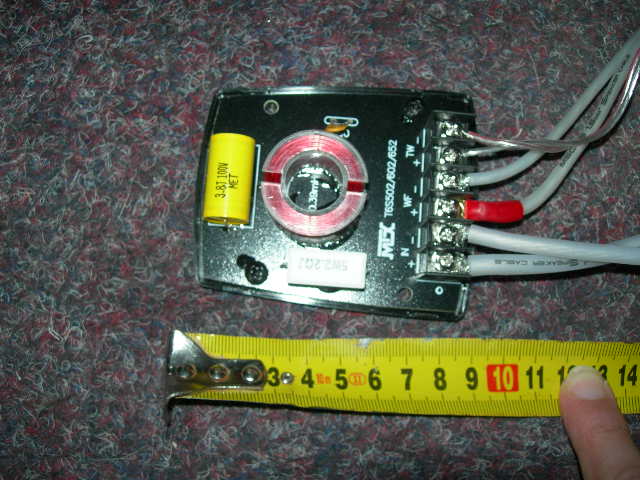

P.S.: docela mě zaujala velikost té výhybky proti kicxu :) ikdyž jsem četl že zas není možný útlum výšek
+ jsem u toho článku našel nějaké fotky
foto k příspěvku  od Midnite

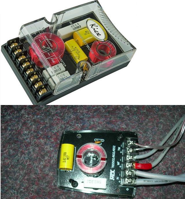

foto kompaktnosti vyhybek
foto k příspěvku  od Frenkie

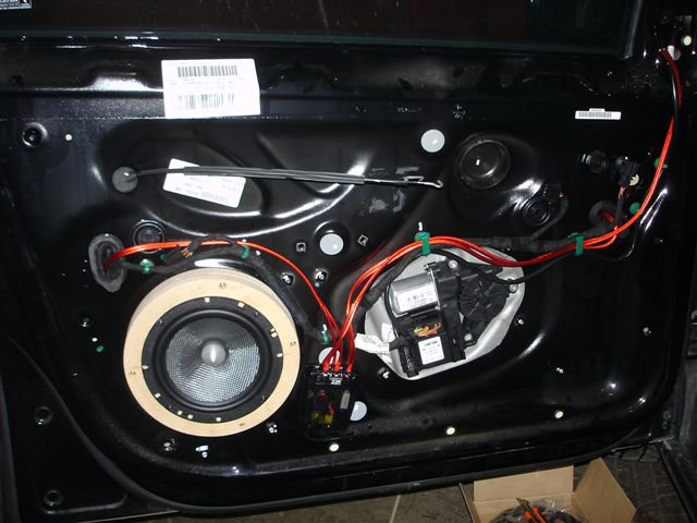

o 05.04.2010, 17:18 | Frenkie
Osobne bych nemoznost nastveni utlumu vysky u techto komp v zadnym pripade jako minus nevidel, nebot tak jak jsou memu uchu sedi perfektne

Velikost vyhýbek u Kicx problém? Ale co je to sakra za pitomost?!? To si asi v ruce ještě neměl veliký výhybky. A pokud si stojíš za tou velikostí, tak ano, u MTX je menší, ale na první pohled, pokud to porovnáme, jde vidět, že je to pěkný shit.
foto k příspěvku  od Milhauzz

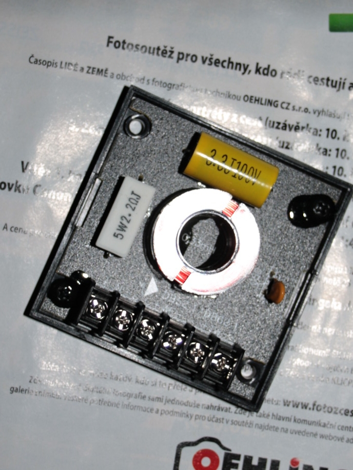

Jinak ad výhybka- každý set je dělený jinou strmostí (kicx nejspíš 12/12dB a mtx 6/6dB) tudíž se to nedá přímo srovnávat, 12dB výhybka nikdy kvůli většímu počtu součástek být stejně "malá" jako 6dB. To že tu vzpomínáte velikost je jako by jste srovnávali osobák s mikrobusem - prostě to nejde.
Ad recenzovaná repra - a že by to někdo taky nechal změřit - v ose, mimo osu - to by řeklo mnohem víc než recenze na fb...
BTW ten plošňák mtx je až na celkový tvar rozložením součástek totožný s výhybkou helix dark blue - že by stejná fabrika? :-)
foto k příspěvku  od ruffrider
