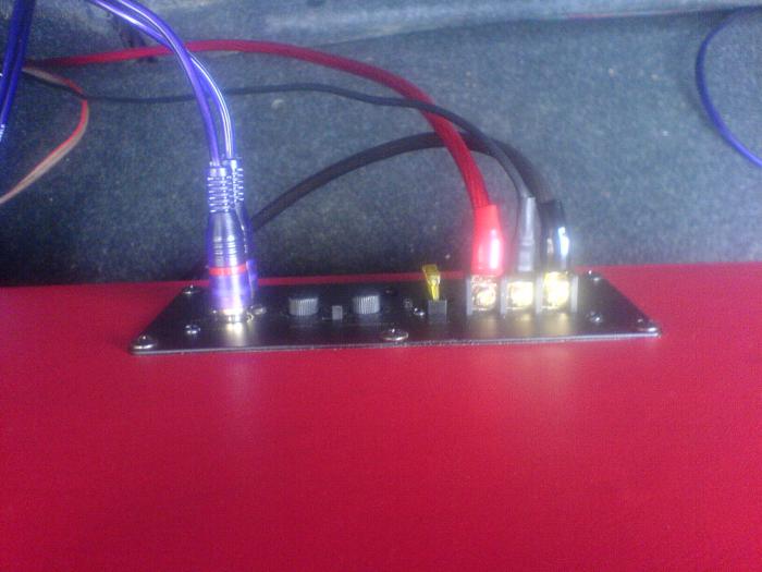

hoď foto jak to máš zapojené... myslím napájení
o 03.04.2010, 12:59 | Maikel
nevim co přesně myslíš jako schema? nebo fotky tý instalace?
o 03.04.2010, 13:06 | Midnite
tak nejspíš si to zapojil špatně, tak bych rád viděl ty terminály abych ti mohl pomoct nebo někdo jiný... ale asi máš spojené rem a +
o 03.04.2010, 13:07 | Maikel
foto k příspěvku  od Maikel
o 03.04.2010, 13:10 | Maikel

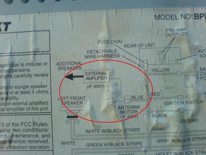

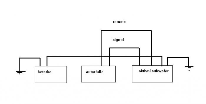

o 03.04.2010, 13:14 | Maikel
remote je spojené s rádiem
o 03.04.2010, 13:15 | Midnite
je to určitě remote? není to nějaký stálý?
o 03.04.2010, 13:18 | Maikel
no když vypnu klíček ze zapalování tak tam proud neni
