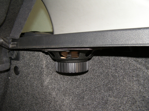

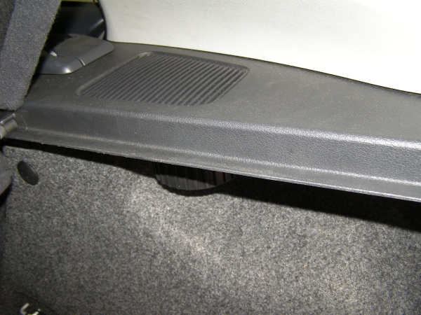

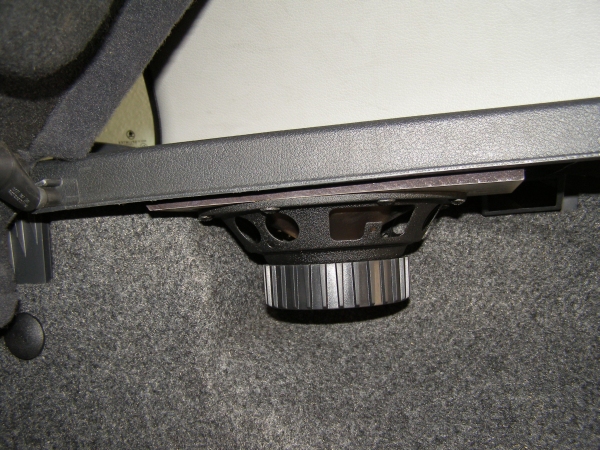

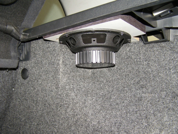

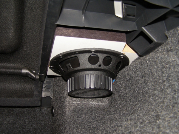

Jinak redukce je dělána tak, aby právě pokud možno vůbec nevadila v prostoru membrány většého repra. Jelikož je vše šroubeno do originálních plastů (tedy i do originálních děr), tak se u jednoho sloupku nemohl dostat zcela mimo membránu jako ostatní a byl proto celkově odfrézován na výšku, aby membrána nemohla nikdy redukce dotknout. Takže do celého prostoru membrány repra malý kousek zasahuje právě jeden upevňovací bod, který je o cca 15mm odfrézován směrem od membrány.
Trochu blbě se to vysvětluje, ale asi si to každý dokáže představit.
Ve finálě nejde vidět, že by tam byly větší repra, pokud se někdo nepodívá zespodu a neví, že by tam měly být menší.
o 28.03.2010, 11:49 | Zbyšek
Tak tedy fotky: je to normálně uloženo přes mdf redukci z 25mm materiálu co mi dodal rover. Pak už jen chvilička modelování a bylo to. Do této části je zbytečné dělat nějak moc složitý tvar, takže po venku je to defakto obdélník (s výřezy v oblastech pásů atd) a veškeré tvarování je ve vnitřku jak už jsem popisoval (tedy normální kruh s jedním výstupkem zafrézovaným na výšku).

Z běžných pohledů tedy nejde vidět, že by bylo něco jinak. Jen zespodu si člověk znalý všimne, že tam je něco jiného a dle zvuku to pozná asi i jelito.
