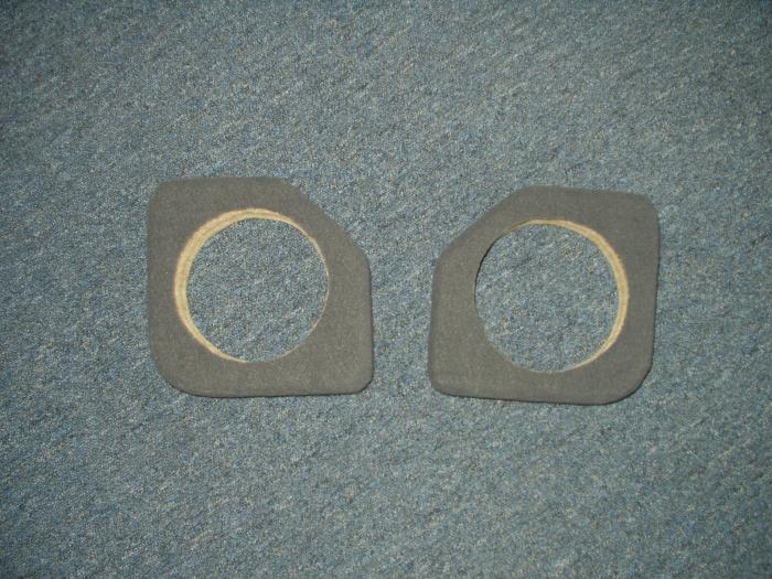

AXe jsem měl 5 let zpátky taky. Udělat jednoduchý doorboardy z MDF nebo i dřevotřísky na 16cm repro je otázka 2 hodin. Škoda, docela dlouho se mi doma válely, ale už jsem je asi vyhodil. 13cm v tom plastu, co tam standardně je nebudou hrát nic moc.

addamec: Zkus se prosím podívat jestli je nenajdeš rád bych si je od tebe koupil.

autokarel: určitě už je nemám... To auto jsem prodával 3 roky zpátky.. Ale jak jsem psal, výroba je primitivní, odmontuj ty plastový doorboardy, co jsou v předních dveřích, 4x je obkresli na MDF popř. dřevotřísku, vyřízni přímočarkou, po dvou slep, vyřízni 16,5cm kruh, zaobli hrany, předvrtej díry do plechu dveří (původní plast drží jen v tapecu mám pocit) a přišroubuj 4 vrutama, něčím to potáhni.

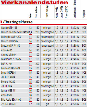

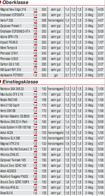

No tak jsem nakonec koupil zesilovač i repra na doporučení časopisu car&hifi (samozřejmě jetý). Helix Esprit E136 a k tomu cruch mxb 4125 který by měl bejt jen o trochu slabší než 4150 ale jinak podle manuálu hodnotově úplně stejnej.Snad se k sobě to trio bude hodit i hudebně :)
