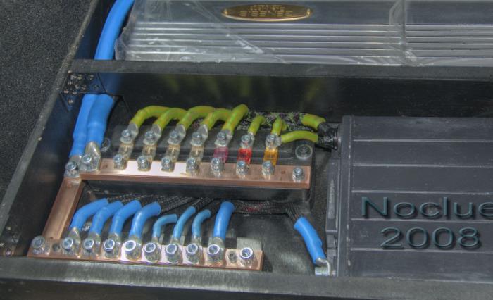

o 27.03.2010, 11:30 | noclue
NNNTomas> bezpecne to asi nebude, lebo to technicka norma zakazuje. Pri spajani kablov pre auto/stroje je povolene silove vodice len crimpovat, plus su presne definovane techniky a tvary krimpovania.... cin tam nema co hladat....
jamie: mas baterku vpredu alebo vzadu?
lebo mozno by bolo fakt lepsie hodit pri tej zostave 2. baterku a potom je cela kablovacka v pohode
alebo takto :-)
foto k příspěvku  od noclue
o 27.03.2010, 13:15 | hifim@ni@k
Já to říkal.
