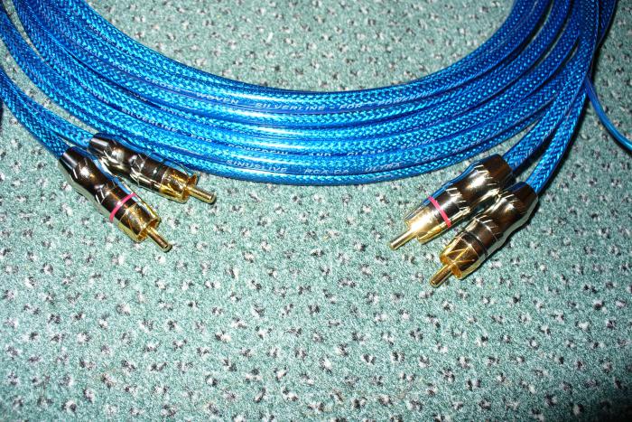

prováděno v amatérských podmínkách, zaměřeno hlavně na strukturu kabelu. zvukový test by neměl smysl na mých obyč komponentech a hluchotě, nemam netopýří uši a ani přístroje.
Testoval jsem kabely:
TEC Precision - od Pavla (neni na eshopu) cena: 40Kč/m
SINUS LIVE CA 00 - od Sekina [ Link ] cena 44Kč/m
a Dietz z kabelové sady 35qmm - [ Link ] cena: celý set kolem 1500,-

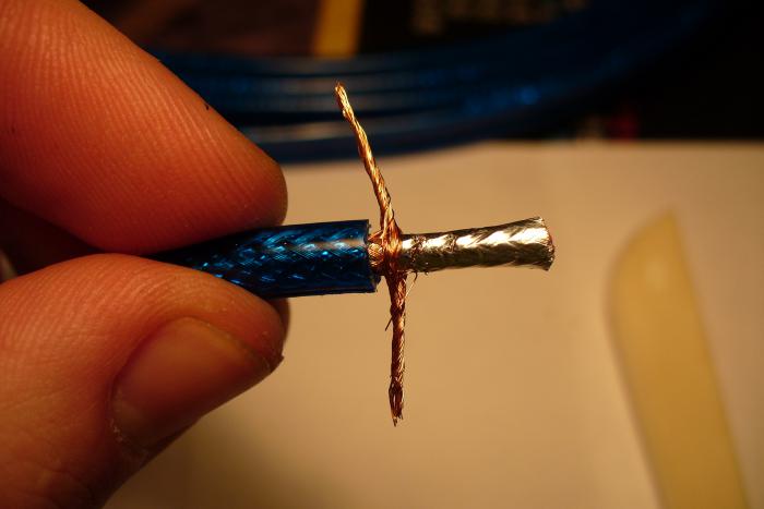

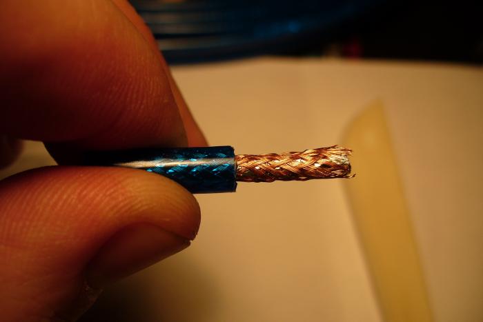

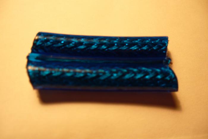

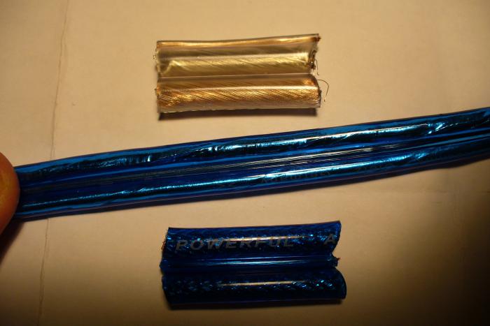

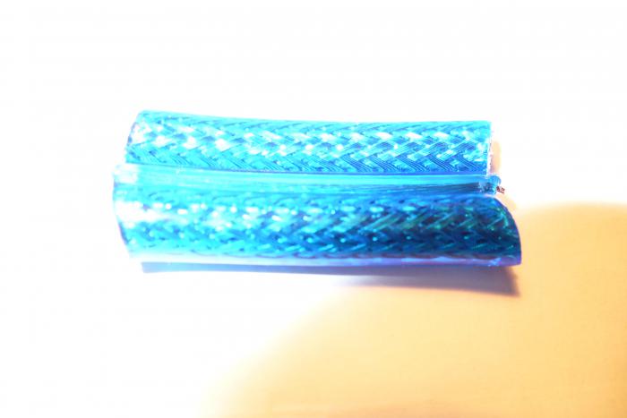

jako nejlepší se mi jevil kabel od Sinus live, neboť má velmi pěkně udélaný stínění.

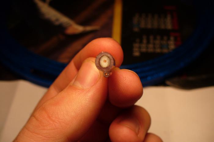

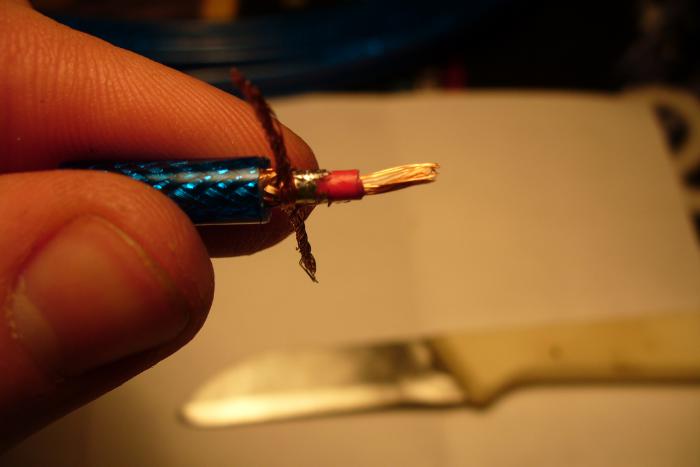

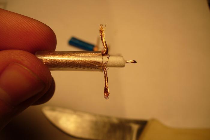

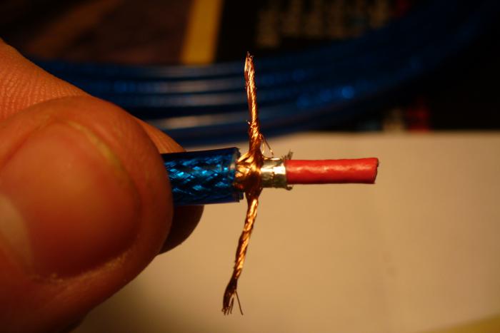

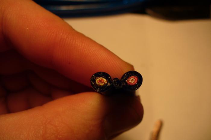

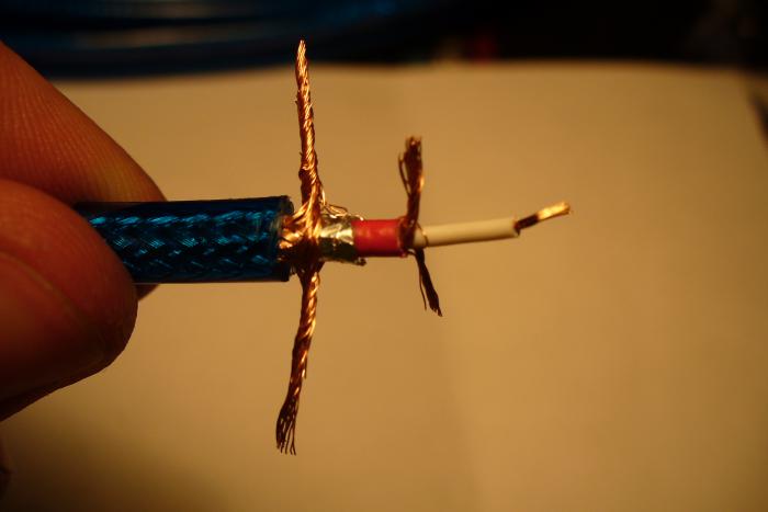

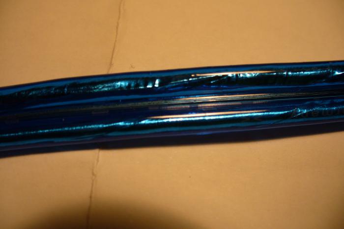

pod modrým tuhým obalem jsou křížově propleteny měděná vlákna, pod nimi je tenká alu fólie, pod ní je jakási plastová bužírka (červená + pól (na foto) a bílá - pól) dále blíž ke středu je znovu měděné opletení, tentokrát jenom pozvolná spirála, a poslední vrstvi stínění tvoří opět plastová bužírka, finální vodič jsou vlákna o celkovym půměru 1qmm. remote kablík je mezi kanálovými vodiči. kabel je celkem tuhý a odolný, což se o TECu říct nedá.

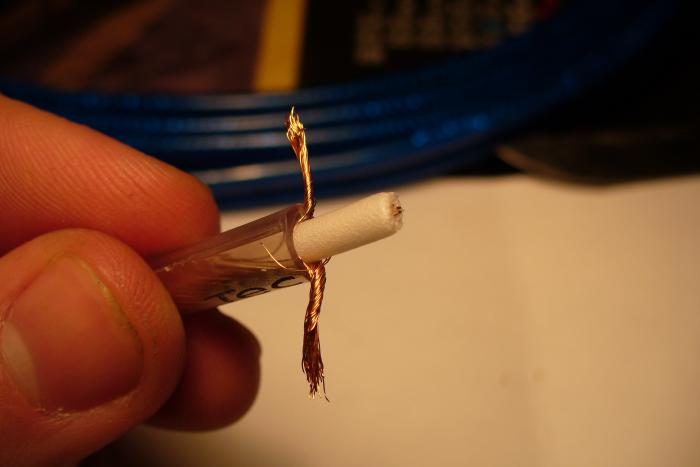

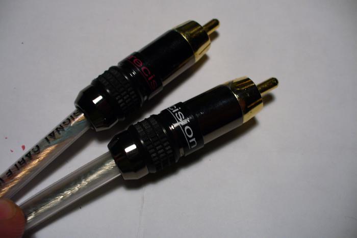

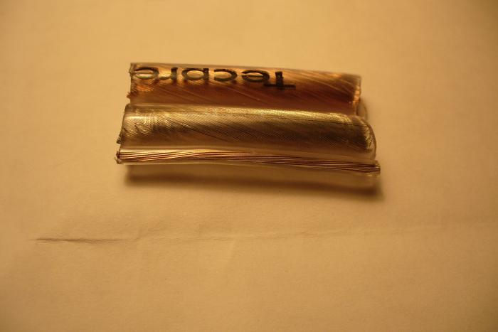

TEC Precision je měkký a poddajný kabel. průhledný obal je celkem měkký, hned pod jsou měděná vlákna obtáčená pozvolně kolem bílé pěnové izolace, která je taky velmi měkká. samotný vodič jsou taky vlákna a tvoří přibližně 1qmm. u tohoto kabelu se rozlišujou kanály podle stínění. jeden kanál má stínění měděné, druhý stříbrného vzhledu, ale je to nějaký obyč. remote kablík je na straně kabelu, lze snadno odtrhnout bez rozpadnutí kabelů.

- kabel jsem nepitval, pouze co jsem koukl. 2x stínění, pod modrym obalem je hned motaná do spirály alu folie.

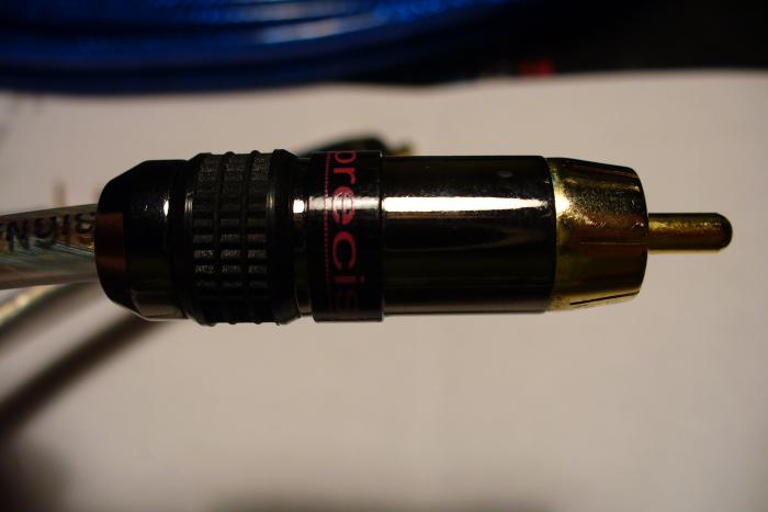

Konektory jsou použity:
SINUS LIVE CS - od Sekina
Dietz - už byly na kabelu

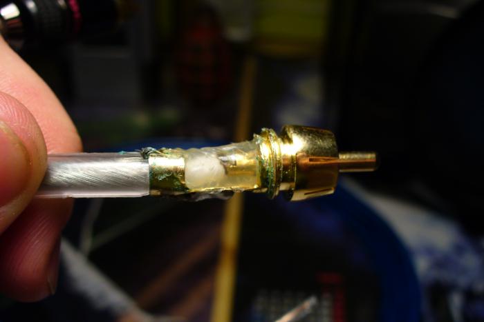

U TEC konektoru jsem musel dávat bacha, aby se nevytavil střed, protože to bylo fakt téměř po zahřátí!!

Sinus Live ( foto s bleskenm)
foto k příspěvku  od Bladzej
o 21.03.2010, 21:51 | Bladzej
(bez blesku)

o 21.03.2010, 21:52 | Bladzej
TEC Precision

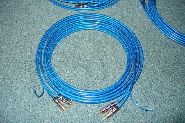

SINUS LIVE zepředu

TEC Precision (pouze jeden kanál)
o 21.03.2010, 21:55 | Bladzej
TEC

SINUS LIVE

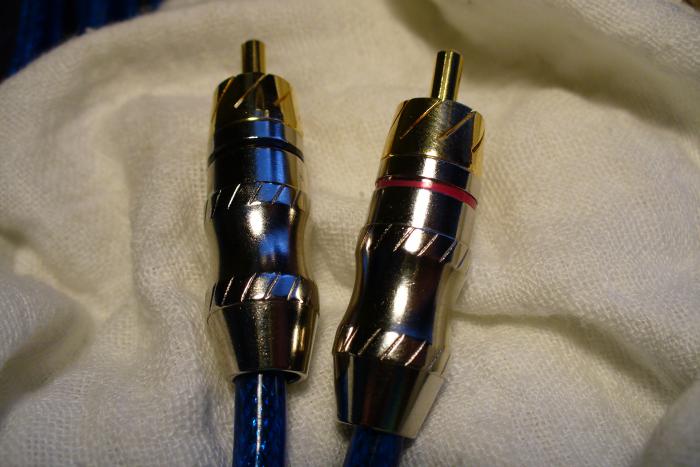

a na závěr KONEKTORY
TEC Precision

ještě TEC

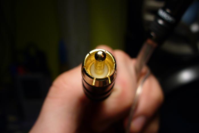

a teď SINUS LIVE
o 21.03.2010, 22:02 | Bladzej
o 21.03.2010, 22:05 | Bladzej
Všimněte si u SINUS LIVE jsou kolíky rozpůleny a lehce od sebe rozcabený, kdežto tec je má jenom kolíky. Sinus drží ve zdířce jak židovská víra!

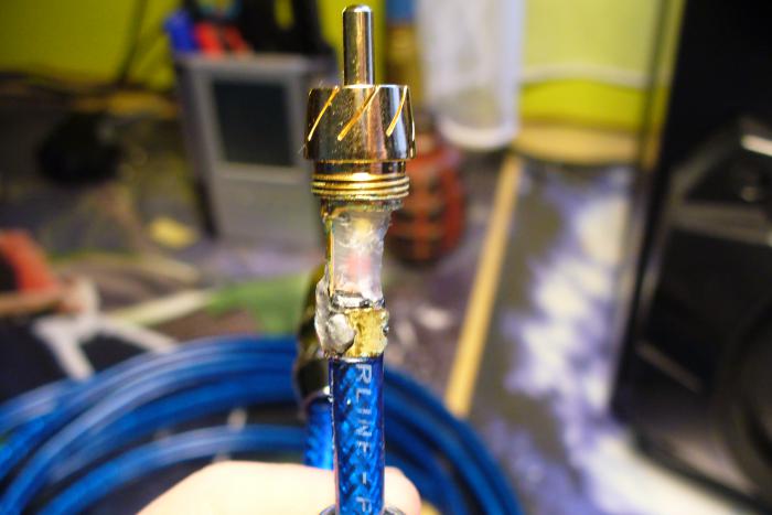

o 21.03.2010, 22:08 | Bladzej
pohled dovnitř konektoru SINUS LIVE
bohužel silikon je agresivní a takle mi to zezelenalo :/

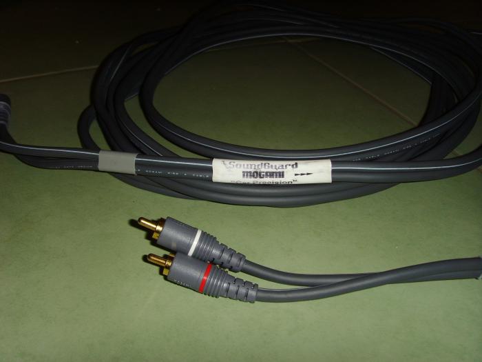

o 22.03.2010, 11:25 | D-door
Nechapu proc je na kablu 2 stineni?Rozdil znatelny?Na mojim kablu MogamiCarPrecision je jenom jedno stineni:o)

swep: ohebnost je dobrá vlastnost, to jo, ale na mě působěj trochu fórově. co se týče konektoru, tak se mi fakt střed vyhřával téměr hned pod pájkou. ale zase mi na nich líbila ta gumička proti skluzu při šroubování, hlavně vytahování.
Ddoor: 2 stínění rozdíl znatelný jsem nepsal, jen jsem dietze nechtěl pitvat, páč už je hotový z výroby, tak škoda ho ničit. a sluchově rozdíly fakt nepoznám. Mogami nemam, to je asi nějaká ""china když má pouze jedno"" :-* (samo že supr káble)

o 22.03.2010, 19:18 | D-door
Dik tak je asi hodim do kose.(NA PRVNI POHLED JE TO CHINA)

D-door : to byl joke
o 22.03.2010, 19:49 | Bladzej | Upraveno: 2010-03-22 19:58:48
nojo, jak se to neleskne, nebliká modře, nepípá jak bomba a já nvm co ještě, tak to je težkej lowend...
vzhled neni všechno. když je chtěš vyhodit, tak je pošli na pitvu :o))
Ddoor: nejsou to náhodou od ivlse?
