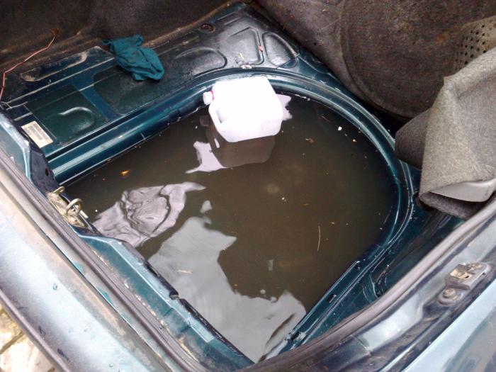

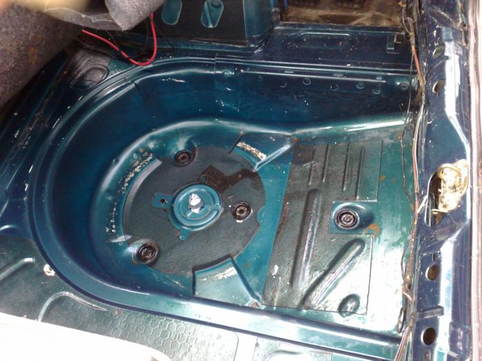

Nazdarek,
Potreboval bych trosku poradit, z nedostatku mista potrebuju umistit reproduktor do podlahy. Ale jeste sem to nedelal tak bych se chtel zeptat na par rad a pripominek aby se to na poprvy povedlo ;-) . Reproduktor tam budu mit HERTZ HX300D. A prestne spocitano je tam 120 litru. Kdyz tam hodim rezervu tak je tam 78litru a kdyz tam hodim takovej poliesteren co vyplnuje misto mezi rezervou tak je tam 48 litru.
Dale taky nevim jestli by se hodil spis bassreflex nebo to uzavrit.
nejaky info o repraku:
Mounting depth: 162mm
Total depth: 190mm
Total driver displacement: 2,9L
Sensitivity: 90 dB/SPL
Frequency response: 28-700Hz
RMS Power: 600W
D: 253mm
Xmax: 14mm
Re: 5,8 ohm
Fs: 31Hz
Le: 7,28 @ 1khz
Vas: 43,47l
Mms: 211,9g
Cms: 0,12mm/N
BL: 23,27 T-m
Qts: 0,41
Qes: 0,43
Qms: 6,90
Spl (1m/2,83V): 90dB
KUFR:
Celkem: 120L
S Rezervou: 78L
S Rezervou a Polyesterenem: 48L
Za vsechny rady budu moc rad. Chtel bych se do toho pustit co nejdrive
foto k příspěvku  od Sleepz
o 22.03.2010, 01:24 | Sleepz
Mno nic zitra se do toho pustim, udelam uzavrenou ozvucnici a pripadne tam udelam dodatecne bassreflex a skusim to nejak naladit. Kdyz to pujde hladce tak by vecer mohli bejt fotky kompletu bez potahoveho materialu.

o 22.03.2010, 05:54 | Shampooo
Sorry za OT ale tam bych teda važně woofer nedal ... pokud je tam tohle ...

Shampooo: Je tam ted cisto ze by se dalo jist z toho :D (skoro), to svetli neni bordel ale omlacenej lak od rezervy, a to hnedy je zas rez od nejakej kovovejch casti co tam lezeli :)
Mam uz doma i tlumici material tak to dnes snad dam nejak dohoromady, premejslim ze bych udelal prepazku na 50 litru a pak bych k tomu dopocital bassreflex +/- 40Hz bych to chtel mit nalazeny

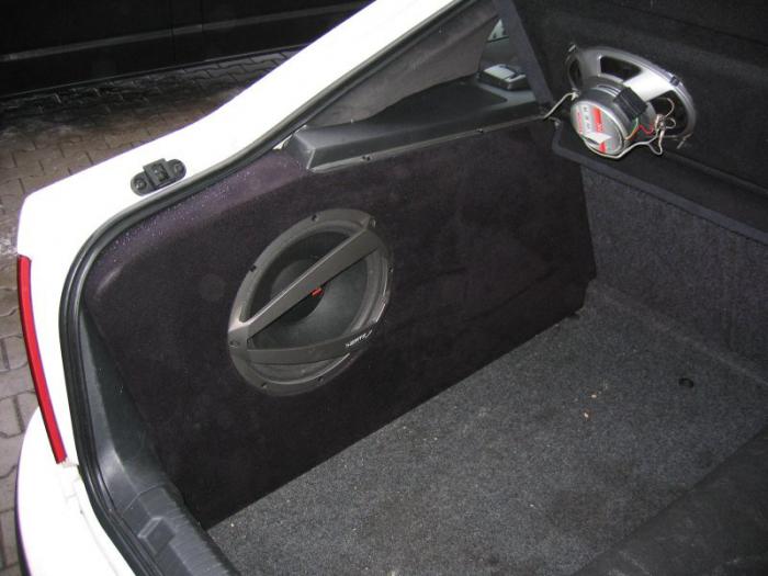

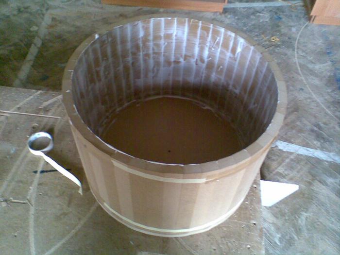

o 22.03.2010, 19:38 | rover (WoodTech)
Nebo prostě udělat plnohodnotnou ozvučnici, jen v menším provedení :-))

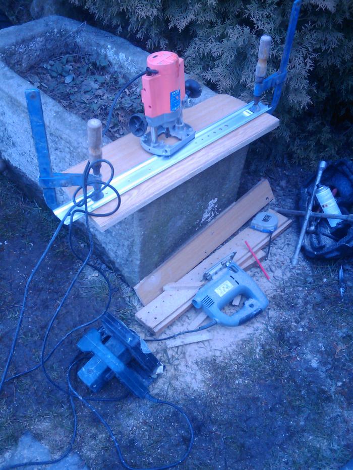

o 22.03.2010, 21:16 | Sleepz
Vse peclive namereno a narezano ;-)

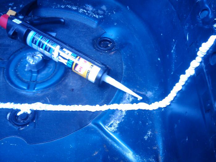

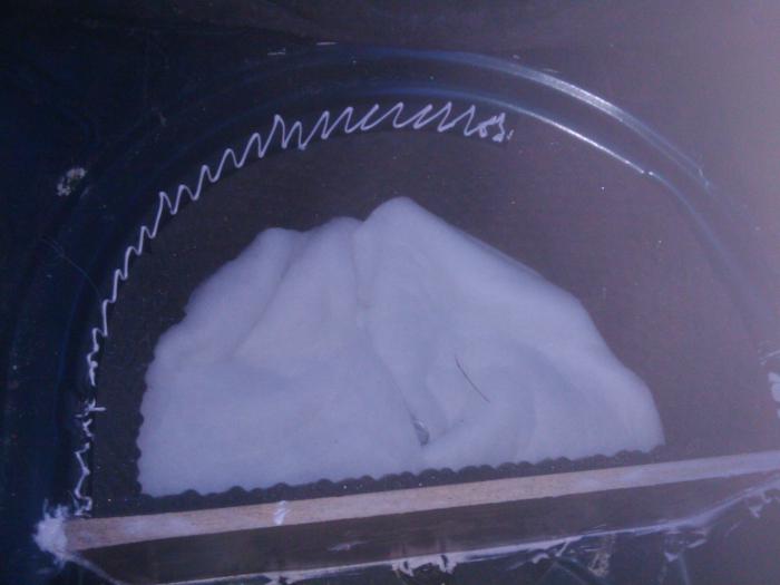

o 22.03.2010, 21:17 | Sleepz
PATEX SUPER FIX - tekute hrebiky

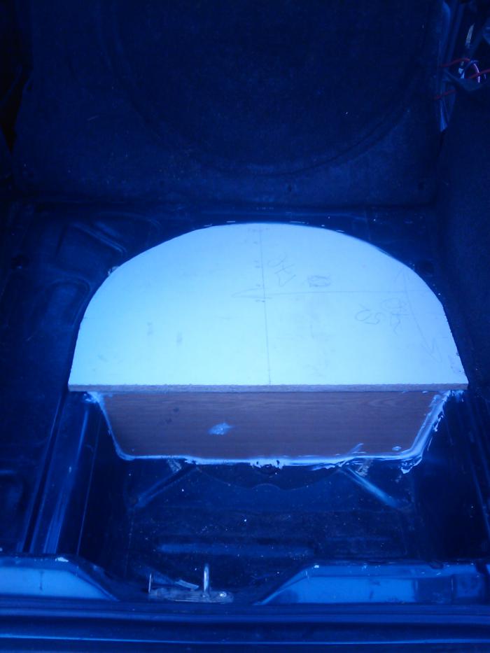

o 22.03.2010, 21:18 | Sleepz
Prestne padlo jak hrnec na prdel :D

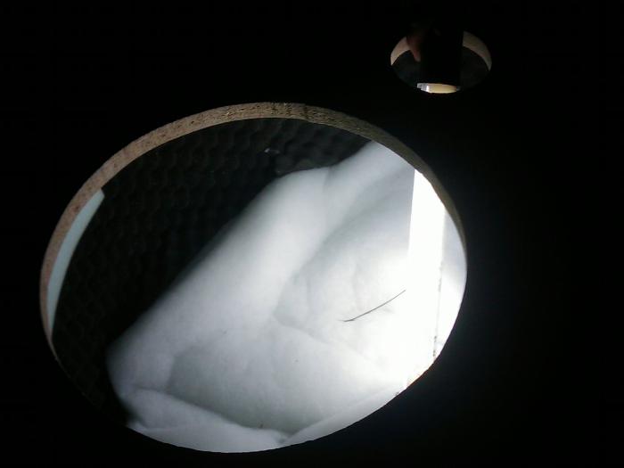

Kdyz sem koncil byla tma... takze jen ukazka ze dira na repro a bassreflex pripravena

o 22.03.2010, 21:23 | Sleepz
Celkem na to padly 2 pixly PATEXU a jedna pixla tmelu. Jeste dodelam koberec bassreflex mrizku na reprak a bude hotovo :) ale cas mam az v patek tak az to dodelam poslu sem foto

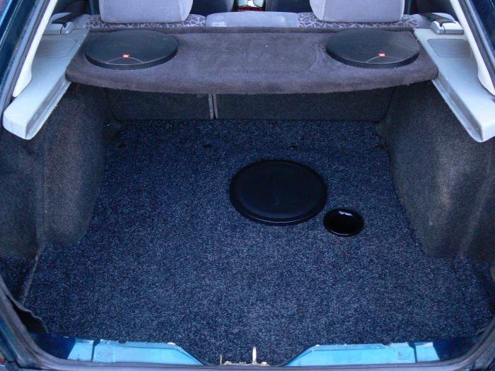

Tak kufr ma subwoofer na svem miste. Hraje to perfektne. Kufr mi zustal celej pouzitelnej protoze sem sehnal dost pevnou mrizku.
Casem dodelam plato ale zatim to tak necham ;-)
o 10.04.2010, 20:12 | trlon | Upraveno: 2010-04-10 20:24:10
Tlumení aspon nic?vibraflex aspon?
sem zvedavyý jak dlouho vydrží ty gumové zaslepky na dno kufru než vypadnou:-)))
o 10.04.2010, 20:42 | Sleepz | Upraveno: 2010-04-10 20:44:01
Trlon: Od vyroby je tam neco jako Dynamat 2mm po cele rezerve, na to sem dal jen trojuhelnikovej molitan a rouno. Ty gumovy zaslepky sem vymenil za nerezovy kusy plechu ktery sem tam pridelal, rekl bych ze by je to stejne hned vytrhlo
