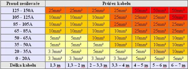

možná to bude úplně blbá otázka ale může průřez napájecího a mínus kabelu ovlivnit výkon zesilovače...myslím tím že pokud mi bude zesilovač napájet jen nějaký 6mm kabel zda to bude mít vliv na jeho výkon když je to 1800Wmax...dík
o 20.03.2010, 18:45 | BMWE30
podle mne je otázka kolik je rms výkon ale čím menší průměr kabelu tím větší odpor a kabely se začnou přehřívat tudíž si myslím že výkon je ovlivněn pruřezem protože i to je součást audio zástavby a můžeš mít sebelepší komponenty ale pokud je propojíš tkaničkama bud to zhoří hned ty kabely nebo po čase
o 20.03.2010, 19:10 | martin.dusa | Upraveno: 2010-03-20 19:12:07
Přesně jak píšeš, nedostatečnej průřez kabelu se znatelně podepíše na výkonu zesilovače a kvalitě přednesu.. je tedy nanejvýš vhodné kabel spíš trochu předimenzovat, než ne něm šetřit. Už slabší kabel sám o sobě má při menšim průřezu větší odpor, než kabel s velkym průžezem (když budou ze stejnýho materiálu) tudíž na něm vznikaj větší ztráty, a když by to byl až takovej extrém, že by se kabel zahříval, tak pak může odpor růst, jak píše BMWE30, do závratných výšek. Je to jako bys chtěl do svýho domu zavést vodu brčkem... :)
o 20.03.2010, 19:16 | sadlik10
ok díky moc takže radši zainvestuju do kvalitních kabelů
o 20.03.2010, 19:20 | sadlik10
no a jak poznám jakej průměr minimálně bych měl mít je na to nějaký vzoreček na výpočet?
o 20.03.2010, 19:32 | luda551 | Upraveno: 2010-03-20 19:33:33
ten vykon ti tam proste neprotece zesik sice pojede ale bude velmi zkreslovat a muze se ti kabel prepalit kdyz budes dlouho poslouchat
*přepalit - izolace " = zkrat a jakej byl zesik nekdy i auto...
foto k příspěvku  od luda551

Ja se taky pripojim.Potrebuju vedet jake kabely bych potreboval.Mam v kufru druhou baterku Odyssey PC1200T,rele na spinani druhe baterky,zesilovac MB Quart DSC 4125 ma 100A pojistku.Auto passat kombi.delka 5-6 m kabelu.Nevim jestli bude stacit tech 25mm.Diky za rady.
o 20.03.2010, 21:20 | luda551 | Upraveno: 2010-03-20 21:20:58
na propojení baterky by mela 35ka stacit , 25ku sem nikdy nedaval , ale 35ku mam a parada jinak rele neni potreba.... nikdy se mi baterky nevybily
