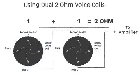

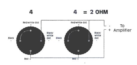

aky je rozdiel medzi tymito zapojeniami? Teda okrem toho ze raz seria a raz paralel. Vysledok su vzdy 2ohmy. Ma to nejaky vpliv ako to zapojim? Woofre su 2x2ohm
foto k příspěvku  od stewe21
o 07.03.2010, 09:17 | stewe21
takto mam teraz zapojene
o 07.03.2010, 10:02 | Bladzej | Upraveno: 2010-03-07 10:05:02
na prvnim obrázku jsou cívky zapojeny 1 ohmově a na spodnim 4 ohmově a potom dozesiku buď seriove, nebo paralerně.
dobrej "kalkulátor" a pěkný znazornění zde: [ Link ]

o 07.03.2010, 11:16 | felda16
1 ohm - 1 ohm - spolu 2ohm
4 ohm - 4 ohm - spolu 2ohm
tak by to malo byt uplne to iste, ved dolezity je vysledok kolko maju spolu nie na kolko ide kazdy..

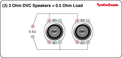

o 07.03.2010, 11:56 | felda16
na o,5 ohm je presne prvy obrazok akurat sa spoja plusy oboch woofrov a minusy oboch woofrov
o 07.03.2010, 11:57 | stewe21
nech sa paci 0,5ohm. [ Link ]

o 07.03.2010, 12:06 | felda16
0,5 ohm
foto k příspěvku  od felda16
2 ohm
2 ohm inak
