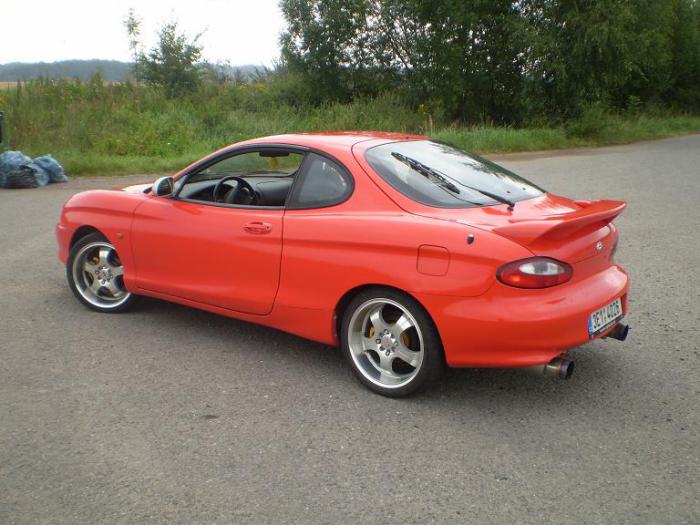

Jenom tak pro info, Coupe máš 2G nebo starší? Mám teď dokonale naměřenej celej kufr, nakreslenej, tak by ti možná něco z toho mohlo pomoct. Snažm se teď do mýho Coupe vypočítat ozvučnice pro 3x JBL W12 GTi MkII.
o 02.03.2010, 17:30 | Jerry159
Mám rok výroby 1998

Tak to ti moje nákresy a rozměry souna nic, páč já mám 2005.
o 02.03.2010, 18:31 | Jerry159
:D njn je lepší jak říkat G2 což jsme někteří lidí zvyklí z hyundaiforum.net ale tak jak se to jmenuje ....já mám teda Coupe a ty máš Tiburona :) ale myslím že by to rozměrově mohlo být stejný ....zaleží jakou zastavbu máš na mysli mít v kufru....
