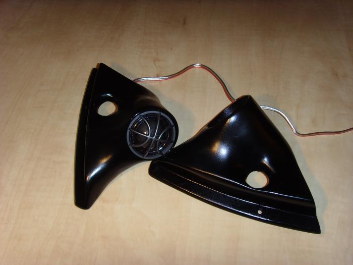

Ahoj,nevíte na co přijde výroba takových domečků pro výškové repro.Něco třeba takového jako je na foto.
díky
foto k příspěvku  od bobmasitr
o 24.02.2010, 00:02 | DaveX
Na laminát, tmel, lak a pár hodin dřiny :)

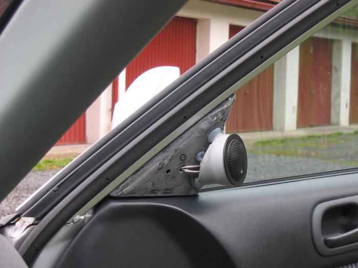

Dřevkama, drátkama, šňůrkama, různýma podpěrama, klidně i montáží pěnou, to záleží jen na tobě. Hlavní je laborování s nasměrováním. Já třeba do origo plastu u zrcátka vypájel díru, do toho jsem posadil domeček, nasměroval a "přilepil" tmelem. Pak jsem to přetáhl látkou a vrhl se na laminování.

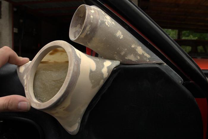

madmaik : můžeš třeba kapkou lepidla z tavný pistole, případně to udělat natěsno... pak to tam jen nasadíš s troškou síly... já použil novodurovou trubku, lehce vevnitř zbrousil a bylo to....

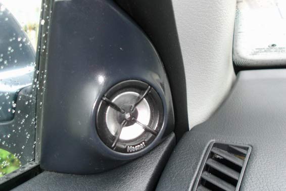

bobmasitr strikane sprejem
foto k příspěvku  od D-door
o 25.02.2010, 11:20 | bobmasitr
moc pěkný,něco takhle decentního bych si představoval.
