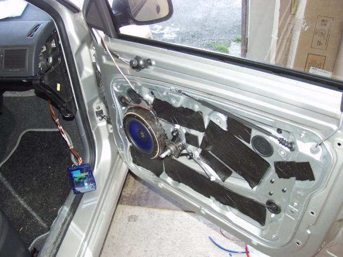

jao01: máš vytlumené dveře?

A máš vytlumené oba plechy? Potřebuješ mít ve dveřích uzavřenou ozvučnici, aby to stálo za to. Jinak tomu nevěřím, že by hrály hůř. Je to o nastavení.

Je to Skoda Fabia ta ma dvere uzavrete dobre a tlmene su oba plechy aj vonkajsi aj vnutorny kruzky nemam smerovane a su zhruba 3cm hrube.Nastavenie radio mam Pioneer DEH-P7000UB nastavene mam vsedko (výšky basy)na nule a deliaca frekvencia pre kompa a subwoofer 80hz a tak som to mal nastavene aj natych sinusoch.Len ked vypnem subwoofer tak sa my zda ze sinusi hrali krajsie.
o 24.02.2010, 14:35 | jao01
Mam to spravene nejak tak ako na tomto obrazku akurat aj do vnutra dveri som pouzil 2 pláty,a medzi tapacir a plech som dal ten molitan z výrezom na stredobas a výšky su na palubovke. Repra su tie novšie nie modre ako na obrazku.
