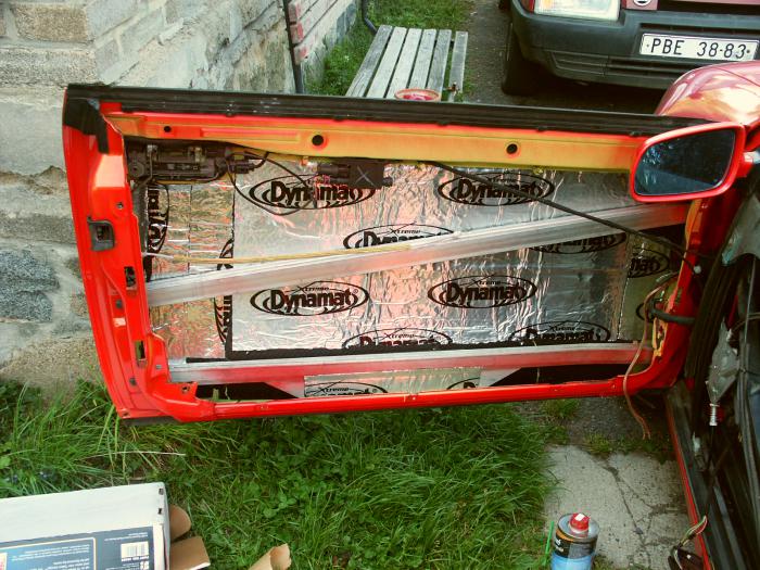

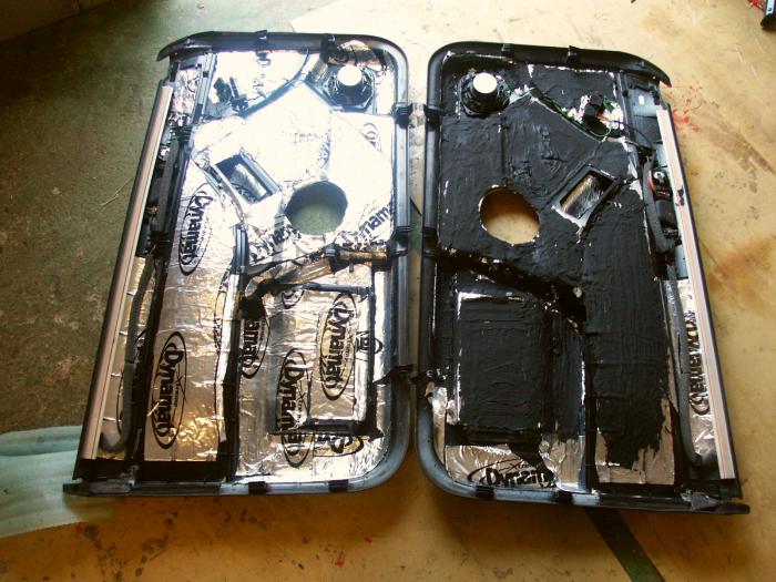

Chce to hlavně dostatečně zpevnit to obložení. Např. Brax a Dynamat eXtreme.

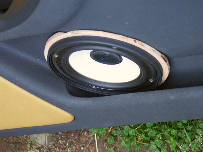

o 20.02.2010, 21:00 | rover (WoodTech)
No co ja vím tak je to na pikaču jelikož tam jaksi šetřily na plechu:-)) Takže nejlepší je zalaminovat krouzek primo do tapecu.

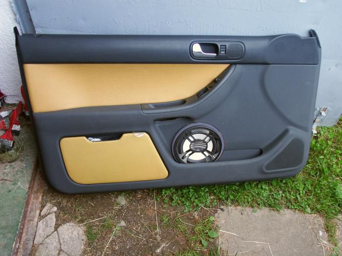

foto k příspěvku  od rover (WoodTech)
o 20.02.2010, 21:15 | audia3t
rover: nevypada to vubec spatne ale dosti slozite.
o 20.02.2010, 21:17 | audia3t
mam cele dvere vytlumene vybraflexem jak venkovni plech tak i ram.
o 20.02.2010, 21:18 | audia3t
a nejde na to proste jen prdnout mdf krouzek poradne ho pripevnit a nasroubovat tam repro? On se do toho prostoru asi ten krouzek nevejde co? A presahoval by hrany ze jo?
o 21.02.2010, 10:20 | rover (WoodTech)
Hele no ono to zas to tak složité není,tohle ja dosti tvarovane ale poku by se stím nechtelo tolik jebat da se to udelat i jednoduseji je to spíš už na fantazii každého . Dle tvých prací na autě předpokladam že z laminátem nebudeš mít problém.Takže směle dotoho :-)))

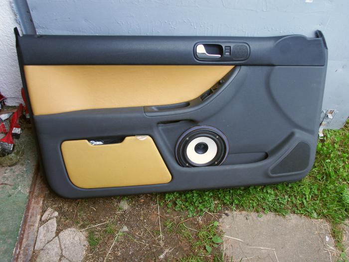

o 21.02.2010, 10:26 | Escudo
tohle je nejen komplikovaný tvarově, ale i zu hlediska těsnmosti tlumení, v tomhle rohu se blbě těsní tapec k rámu pokud tam dáš něco takhle těžkýho, já jsem to řešil úplně jinak a výsledek super co se zvuku týče, ale nemám fotku hotovýho tovaru
foto k příspěvku  od Escudo

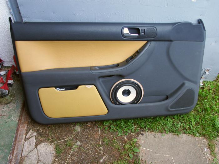

o 21.02.2010, 10:27 | Escudo
o 21.02.2010, 10:28 | Escudo
o 21.02.2010, 10:30 | Escudo
umístění je nad steehnem, zvuk má lepší průchdnost než z původního místa

Rover: možna že to slozite neni pro tebe:-) ale vubec netusim jak mam s tim zacit a z ceho. chtel bych to vyresit radeji asi jako ty nez escudo proste na tom rohu tapecu je to hezci.
o 21.02.2010, 11:30 | rover (WoodTech) | Upraveno: 2010-02-21 11:33:08
Tak mi někdy večer pisni na icq a proberem to zas tak složité to není jen si stim musíš prostě vyhrát. Edit:Je třeba si uvědomit že i escudova verze bude pěkně vypadat pokud se repro pěkně zakrituje .

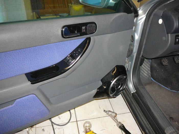

o 21.02.2010, 12:00 | Bladzej
foto k příspěvku  od Bladzej
o 21.02.2010, 12:01 | Bladzej
jsme si dovolil pujčit escudovo foto.
o 21.02.2010, 12:08 | rover (WoodTech)
Nejde tak ani o váhu jako o to že je to mnohem složitější než to laminovat a nakonec bys na to ten laminát musel stejně dat aby se to dalo rozumě povrchově upravit.... Číslo ti můžu hodit do mailu a někdy to proberem:-))
