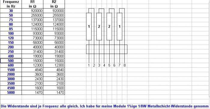

Uvědom si, že frekvenční charakteristika v testu zveřejněná je změřená až za pasivní výhybkou. Vůbec bych se nebál děličky pro výškový reproduktor 2,5 - 3,5 kHz
A co se týče karet do STEGa - doma mám schema zapojení těch karet, tak že by se asi dali udělat. Pokud si to dobře pamatuji, tak jsou tam jen odpory.

o 09.02.2010, 16:49 | *konny*
Tady to máš.
Snad to bude vidět

Konny: ted na to koukam a jen moc nechapu proc v tom shematu jsou ty odpory rozdelene na R1 a R2, kdyz u vsech kmitoctu R1=R2, jen nevim jestli to neni chyba.
o 10.02.2010, 10:55 | *konny*
Taky jsem na to koukal, že tam jsou stejný odpory. Jak jsem to našel na internetu, tak jsem to sem dal, Byla to normální tabulka v excelu. Pomoc je jednoduchá, vyndej tu 80Hz kartu co je v zesilovači a změř ohmetrem, jestli ty hodnoty odporů sedí.

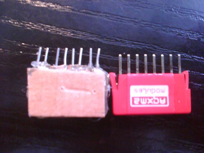

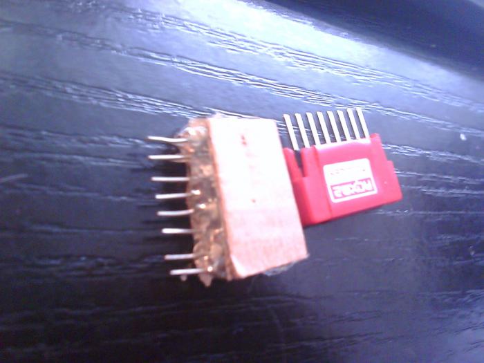

Tak jsem to kuchnul, opravdu ty odpory jsou stejne a shruba odpovidaji(odchylka 1kOhm), takze jdu zkusit to zbastlit. Pak dodam foto
o 10.02.2010, 13:24 | Diner
Tak zbastleno z dostupnych odporu 3k3, coz by mohlo byt okolo tech 2500Hz, uvidime
foto k příspěvku  od Diner
o 10.02.2010, 14:08 | Diner
Takze panove, navzdory tomu, jak to vypada tak jsem to zapojil a opravdu to funguje, oriznuti probehlo, timto velice dekuji konnymu. Reseni je opravdu jednodussi nez se muze zdat

koukam na ten homemade a měl bych k němu pár dotazů.
1) odpory jsou zapojeny podle schematu nahoře od konyho?
2) jako obal si použil původní modul, který jen trochu pobastlil?
3) piny si dělal pomocí drátů, nebo jak? (přepodkladem je že bod 2 neproběhl)
4) jak drží homemade, páč originální má packy.
případně více foto, rozměry apod. homemade modulu by se mi prosimtě velice zamlouvalo. jesli chceš, můžeš sem vložit dobré postřehy z diskuze s Augim. určitě, nejenom mě, by to pomohlo.
btw, mělo by to být do Steg QM 105.4
o 10.02.2010, 18:17 | Diner
ad1) ano, po otevreni puvodniho modulu bylo zjisteno, ze schema sedi, hodnoty odporu take.
ad2)ne, ve slotu pro karty je pomerne dost prostoru, cili neni nutna 100% presnost obalu, obal byl vytvoren pomoci dvou kusu tvrdeho kartonu, na ktery jsem si nakreslil nozicky podle modulu, ktery jsem mel k dispozici, odpory naohybal na tyto rysky, prilepil tavnou pistoli, prilepil druhy kus kartonu take pomoci tavne pistole a cele to jeste pistoli objel aby piny drzely pevne
ad3)samotne piny tvori nozicky od odporu(prumer byl shruba stejny a pevnost take dostacujici)
ad4) packy na originalnim modulu drzi pouze cervenou krytku na cernem zbytku modulu(ten tvori pouze desticka s odpory), originalni i homemade modul tedy drzi velice dobre(homemade mozna trosku lip, protoze nozicky nejsou 100% rovne, tedy jsou drzeny i smerem do boku)
ad diskuse s Augim) byla velmi kratka(dve vety) a bylo mi sdeleno, ze karty by mohl umet Doronel(stale se mi neozvali). Kvuli rozmerum bych to jeste musel rozdelat, kdyz by byl velky zajem, byl bych ochotny(ikdyz v te zime to byl i dnes docela hardcore), ale jestli mas k dispozici nejakou origo kartu(ja mel 80Hz) tak se to da udelat hrave. Ja mel kartu hotovou do 15 minut a naklady shruba 2Kč:-) jestli ma QM stejne karty jako AQ, pak by to mohlo fungovat, ale to ja bohuzel nevim:-)
o 10.02.2010, 18:21 | Diner | Upraveno: 2010-02-10 18:32:33
btw. omlouvam se za kvalitu fotek, foceno pouze nedobrym fotakem na mobilu. Uznavam ze provedeni modulu v mem podani je docela punk ale tak co uz:-)
