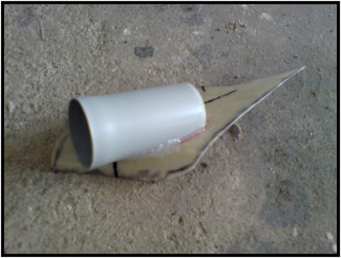

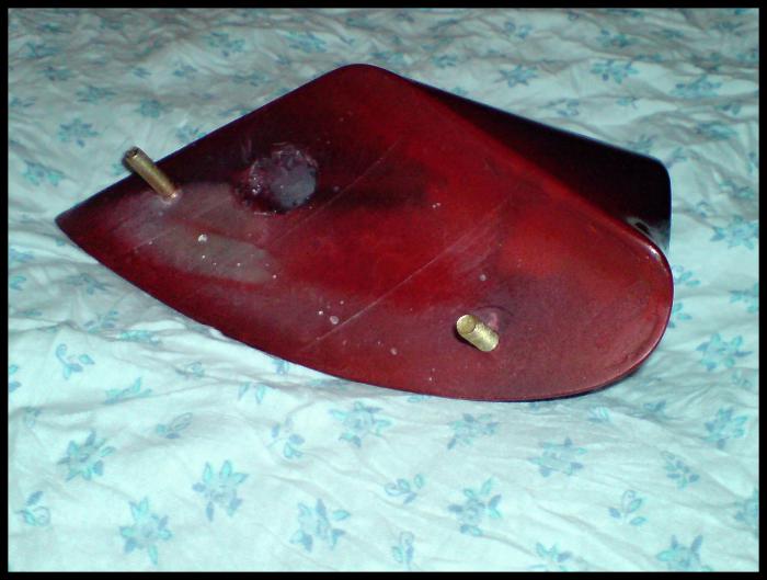

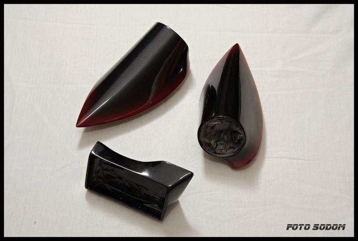

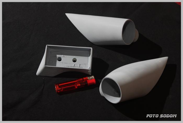

Tak jak se vám líbí?
o 27.01.2010, 20:16 | Bladzej

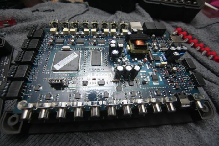

pěkně udělané, jen by to chtělo vidět jak bude zapadat do ineteriéru ten slabý rudý přechod. ta černá miska je k čemu?
o 27.01.2010, 20:17 | Sodom
Ta je pro ovladač od procesoru Audison Bit One

o 27.01.2010, 20:49 | Tweety_xx
OT: jen by mě zajímalo, jak udělat ten přechod?

Sodom: BitOne Ti nesumi? jakou mas verzi SW?
o 27.01.2010, 23:40 | Sodom | Upraveno: 2010-01-27 23:41:50
Augi:Ještě nemám zapojeno,takže nevím.Ale mám staženou aktualizaci firmware.

Tweety xx:Jestli myslíš přechod barev,tak ta červená je stříkaná Airbrush pistolí.

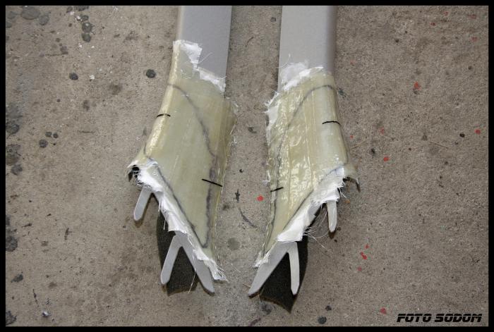

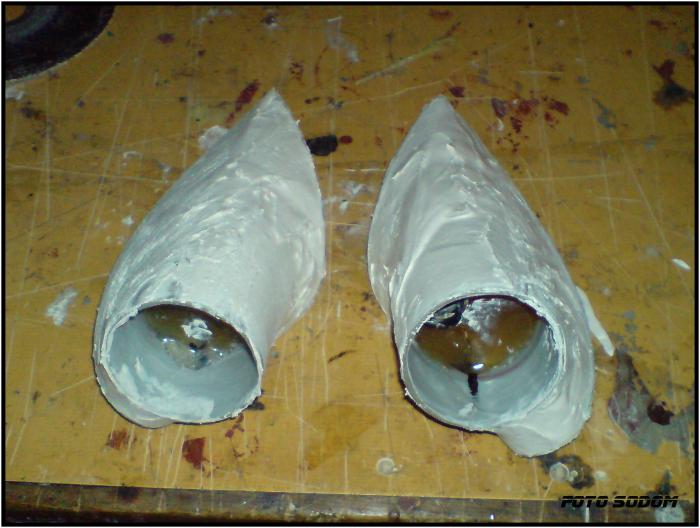

A ty plastové trubičky tam máš jen zakitované,nebo taky zalaminované?-aby to nezačalo praskat,jestli je tam jen kit.

Prosímtě co jsi dal pod finální lak?

Trubičky jsou zalité polyesterovou pryskyřicí.Pod lakem je klasický plnič.Díra na výškáč je dost těsná,takže příjde jen vložit,případně lehce máznout siliconem.Uchycení viz foto.

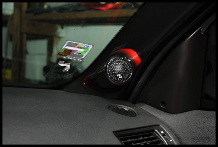

o 31.01.2010, 23:42 | Sodom
Tak jsem včera namontoval.Nějak se mi nedařilo nafotit s bleskem:(

o 01.02.2010, 09:04 | Hanys73
Pěkný, za mě palec nahoru ;-)
o 01.02.2010, 10:27 | endru.ondra
hodne pekny, mas fotku i toho procesoru
o 01.02.2010, 18:15 | junglist.cz
Paráda! Jak tam máš tu kalotu přichycenou? Na těsno vsunutou do trubky?
o 01.02.2010, 18:27 | Sodom
endru:fotku procíku nemám,ale není těžký si ho najít
junglist:jj natěsno.

endru: takhle vypadá. Já ho bohužel nevlastním a pravděpodobně ani nebudu :o)

junglist:psal sem výše.Lehce máznout siliconem a je to.
o 04.03.2010, 10:05 | endru.ondra
sorry myslel sem ten ovladac. Jak by to vypadalo
