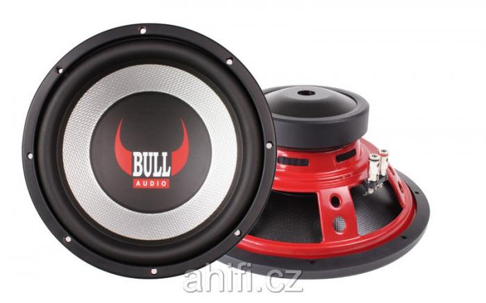

Co k němu radíte za SW? Chtěl jsem Bull Audio SW-12 [ Link ] ale nebude 550W toho zesilovače na 200W RMS SW trochu moc? Díky O.

no ber to z lepší stranky jako jeden z mála voliš (velkou) výkonovou rezervu!!Což je jedine dobře.Když se woofer hybe leze nahoru impendace,takže když použiješ tento woofer tak bude hrát stale pěkně napapany a odvděčí se ti pěkným přednesem!Ale pozor na nastavení pořadne poslouchej různé písničky a žánry,at ti nekdy neskočí do woofru moc.
Co st týka sw, za malo peněz hodne muziky sw sem vozil chvily autě,velmi mě překvapil dával sem mu cca 300wrms a hrál jak dábel.Crunk,cz & sk rap ,DnB , popík,nejaka elektrika zaleží jakou mu postavíš bedýnku no...Na tvrdší stym mu dej 30L uzavřenku a pokud neco jako techno,rap,pop 45LBR 1x100x300mm:-)

45LBR 1x100x300mm? je to Basreflex 45l a co je 1x100x300? vytlumit vatelínem nebo ,,molitanovejma jehlanama?" Pořád se mi zdá 550RMS do 200W RMS trochu moc, ale když jsou na něj takový dobrý recenze.
o 12.01.2010, 21:51 | luda551
1x BR nátrubek x 100mm pruměr x 300mm délka :-)
Jinak s tim větším výkonem nic nezkazíš ba naopak získaš(minimum zkreslení,pokrytí při špičkach atd....) to co většině chybí!nehledě na to že budeš mít lepší kontrolu,tak ta trocha vykonu prostě vadit nebude,protože zesiovač ,,mebránu uhlídá"...Já do něj pouštěl cca 300rms furt a hral moc pěkně nehledě na to že ho pak tahal gzna 1.2500D :-)když rozumě nastavíš tak nic nehrozí

výkonová rezerva je super, ale na woofer, který to snese. Bull Audio mezi ně rozhodně nepatří. Takto velkou výkonovou rezervu nepřežije ani Helix Dark Blue 12, což je zas trochu jinej cvalík. Vybírej z něčeho trochu jiného, co to vydrží. Nezapoměň taky na fakt, že gtr 550.2 nemá subsonic apod..
