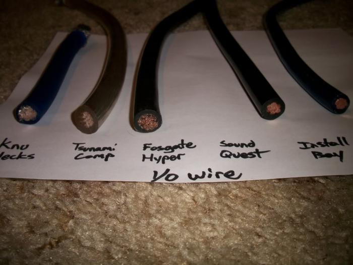

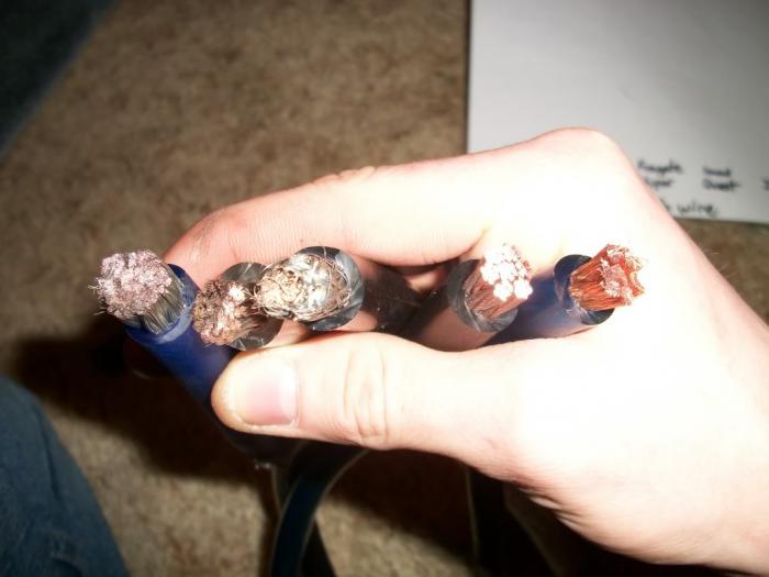

Abych nezasíral příspěvek o kapacitoru zakládám novej.

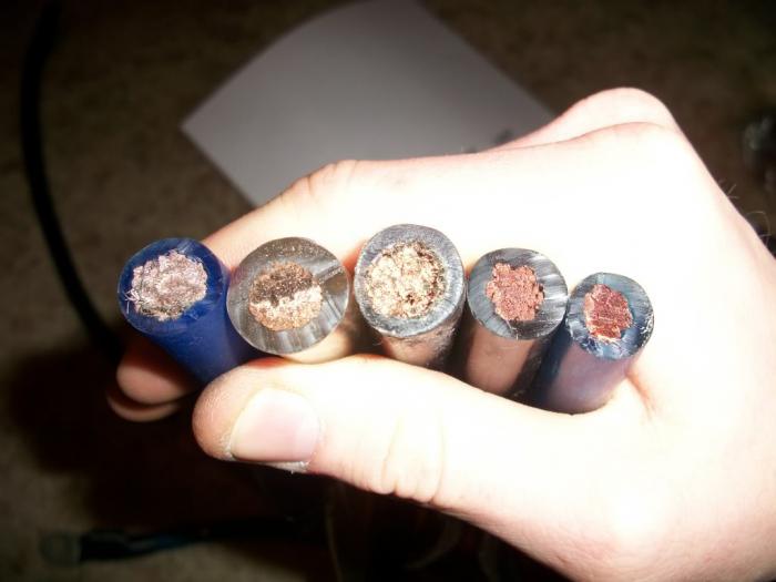

Vinzku právě, že jsem na to koukal a máš pravdu o nesouměrnosti izolace u svářečkovejch kabelů, ale taky o síle izolace oproti hifi kabelům.
Zrovna včera sem na jednom foru narazil na srovnání 50qmm kabelů
a i tam se izolace dost liší
foto k příspěvku  od tomas.V
o 10.01.2010, 16:15 | tomas.V

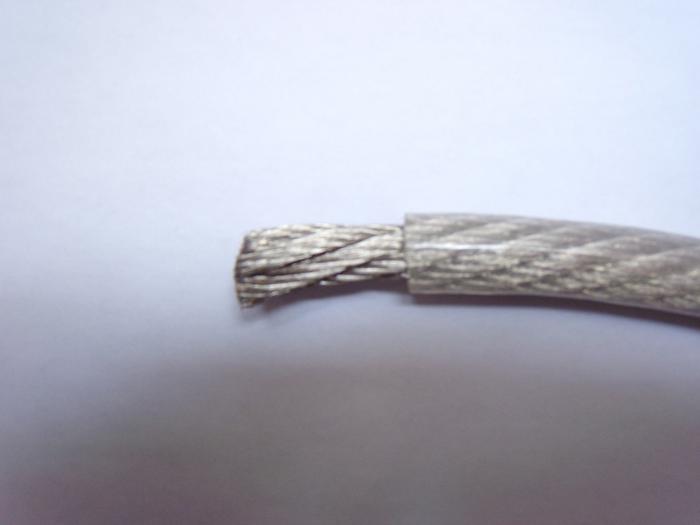

tady je to dobře vidět
o 10.01.2010, 16:17 | tomas.V

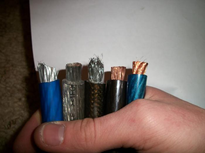

myslim, že si i každej výrobce dělá průřezy jak chce

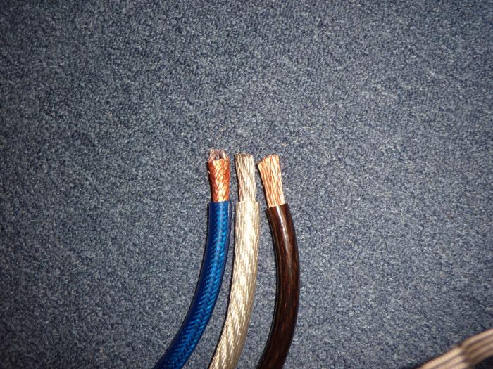

a další

s tima průřezama,myslim že je to podle toho jak je to ,,zamotany" a jaká je použitá měd
o 10.01.2010, 18:06 | tomas.V | Upraveno: 2010-01-10 18:18:02
určitě samotné spletení akorát tak dobré na ohebnost kabelu a tvárnost.
když je průřez 50qmm tak v tom nemá druh použité mědi hlavní slovo a prostě musí být průřez 50qmm

tomas: zober hociaku 50-ku, odizoluj, vyrovnaj ju a zistis, ze ma mensi priemer ako ked bola zmotana...takisto je o malo dlhsia...
teda treba odizolovat a tak merat.

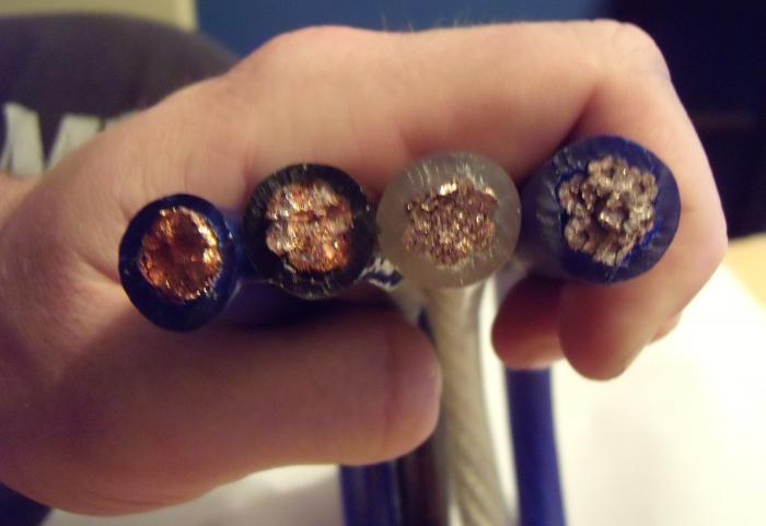

takže slibované foto prozatim 3 kabelů 50qmm: Sinus Live, Alfatec, Autoleads...Kicker dodám asi zejtra
...škoda, že jsem nemoh najít šupléru: jinak z těch 3 kabelů je:
NEJOHEBNĚJŠÍ, NEJTVÁRNĚJŠÍ
-Alfatec
-Autoleads
-Sinus Live
NEJSILNĚJŠÍ IZOLACE
-Autoleaads
-Sinus Live
-Alfatec
SOUMĚRNOST IZOLACE
-Autoleads
-Sinus Live
-Alfatec
NEJVĚTŠÍ PRŮŘEZ VODIČE (podle oka prozatim)
-Alfatec
-Autoleads
-Sinus Live
...zejtra dodám Kicker

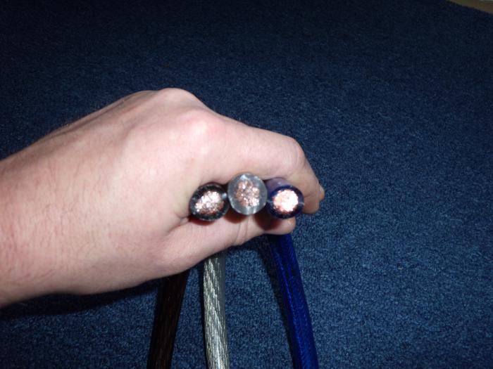

o 11.01.2010, 11:24 | tomas.V
průřezy...z levé strany Alfatec, Autoleads, Sinus Live

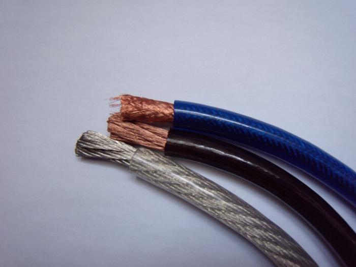

o 11.01.2010, 11:25 | tomas.V

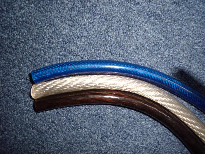

spletení...z levé strany Sinus Live, Autoleads, ALfatec

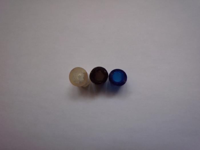

o 11.01.2010, 11:27 | tomas.V
samotná izolace Autoleads,Alfatec, Sinus Live

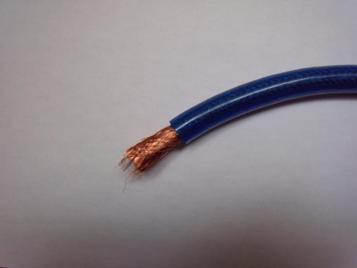

o 11.01.2010, 11:28 | tomas.V
Sinus Live

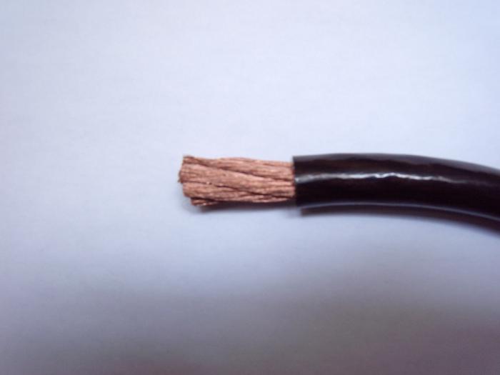

o 11.01.2010, 11:29 | tomas.V
Autoleads

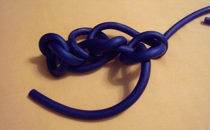

ohebnost a tvárnost Kicker kabelu
o 11.01.2010, 18:49 | luda551
kicker vypadá velmi pekne no je to uz neco jineho jak tyto,,šmejdy"
o 11.01.2010, 18:49 | petis | Upraveno: 2010-01-11 18:50:25
jj, Kicker je asi to nej co jsem měl. Svářecí kabel jsem měl 100qmm a až na tu izolaci byl dobrej do zesíku se vešel akorát a ohebnej byl taky dost, Sound Quest na 50qmm nevypadá ale má dost tenky lanka takže to asi bude. Pak jsem měl Carpower a ten je taky dobrej.
