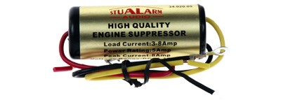

potrebuji poradit jaky napajeci odrusovaci filtr... nasel jsem treba tenhle: [ Link ] nema s nim nekdo zkusenost ? diky.

koupil sem ho, nepomohl ani trochu:) Nakonec pomohla az oprava radia pavlem

Záleží kde "vzniká" rušení,rádio,RCA kabel,zesilovač,nebo špatné ukostření.Takže napsat co je za aparaturu a jak je zapojená...

aha. no kdyz auto nastartuju tak pres lcd behaj pruhy.. jinak je to o.k.
