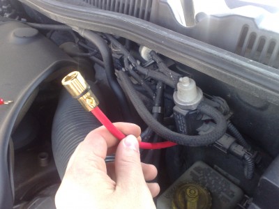

o 14.12.2009, 00:29 | kubiik | Upraveno: 2009-12-14 00:36:02
no predpokladam ze tam budou stejny pruchodky na jako OI. sonyk ma mech plyn a ma to pres ty pojistky. ma tazenou 50ku jenom plus. ja tama budu v patek tahat 2x25. sel by tam i vetsi prurez, ale muselo by se trochu zariznout to pojistkovy pouzdro. ta pruchodka na to lanko od plnu je podle me cca 40mm v prumeru, ale urcite to nevim. ale 1x35 tama pujde urcite...
foto je z GIV. pruchodka do rele boxu
foto k příspěvku  od kubiik

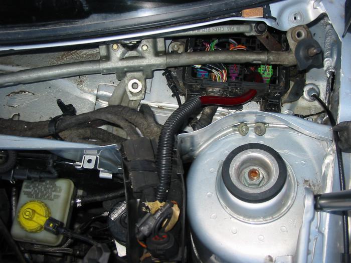

o 14.12.2009, 00:48 | kubiik | Upraveno: 2009-12-14 00:54:39
a tady je jeste jedna fotka. asi to vede to ty pruchodky pro lanko od plynu, ale tezko rict...
a jeste sem nasel:

o 14.12.2009, 12:22 | sonyk02
myslím že v obou případech by neměl být problém při troše šikovnosti protáhnout 2x50ku
zde odkaz [ Link ] jak se to tahá v O1 tou průchodkou pod volantem, je to naprosto totožné s GIV, ale podmínkou pro tuto možnost je aby auto mělo elektrické ovládání plynu, jak psal výše kubiik.
o 14.12.2009, 14:17 | dakty
Mám to vedený taky průchodkou pod stěrači a je to v pohodě, protože mi to hned sleze k prahu a táhnu kabel až do kufru.
