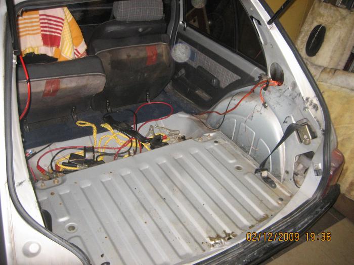

Jsem tu zase s jedním dotazem a to je zda bude stačit 1,5Kg pasty brax na vytlumení kufru peugeotu 205.
A ještě jestli nevadí když bych pastu natřel na základovku a jestli když vyplnim dutiny montážní pěnou:),zda to nebude zbytečné a bez efektu...tak jak?
foto k příspěvku  od Komba
o 02.12.2009, 22:36 | Midnite
braxu bude málo...
o 02.12.2009, 22:46 | Komba
Ten bude stačit tak na podlahu co?A nějaká jiná varianta?
o 02.12.2009, 22:54 | Augi
Záleží, kolik do toho chceš vrazit, ale klidně tam šupni Tecsound. Spousta lidí na něj plive, ale špatnej materiál to rozhodně není.
o 02.12.2009, 23:42 | prohifi.cz
myslim, ze 2 desky vibraflexu by udelali svouji praci presne tak jak potrebujes
o 03.12.2009, 07:20 | Komba
Ještě s tou cenou,tak to nechci moc přehánět,tak do tisíci koruny.A to by spíš splňoval Vibraflex,ten je pro mě levnější i když tento plát tescsound by myslím udělal svý co? [ Link ]

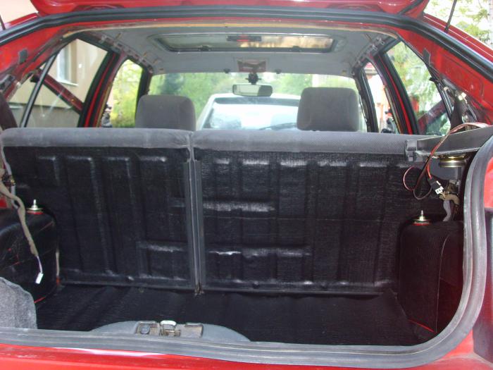

Ja to mam tlumene vibrou asi 5 platu?Urcite hlucnost klesla a cena je prizniva.

2 D-door: mas to hezky udelane - to mam rad takovou cistou peclivou praci
