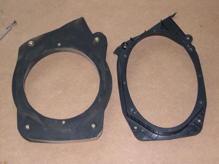

o 27.11.2009, 06:45 | Sodom
Dělal jsem je nedávno,ale nekreslil jsem..Ale pokud ti to pomůže,mám foto.

o 27.11.2009, 08:13 | foxos
to nevypadá vůbec špatně. ještě se zeptám kam si u mondíka usadil vějšky???
o 27.11.2009, 14:51 | Sodom
Vejšky budou v A sloupcích,ale ještě nejsou hotové.

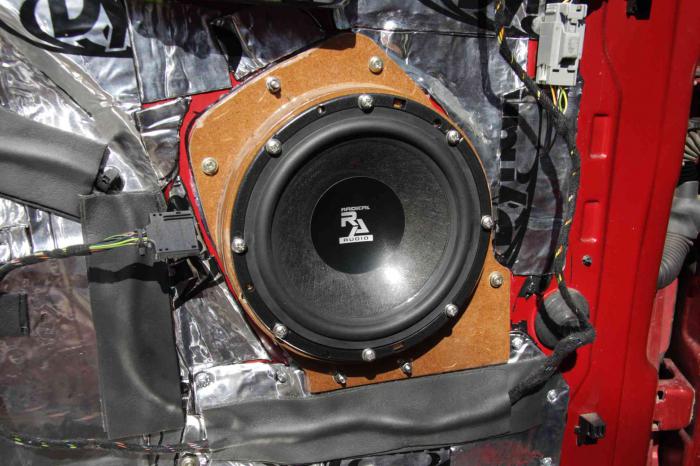

o 29.11.2009, 00:47 | noclue
vyberes orginalne repro, polozis na MDF a obkreslis. Potom vyrezes dieru pre repro 165mm, priemer podla repra
