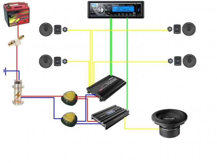

zdravim, potřebuju radu ohledně zapojení kapacitoru, mám 1F a dva zesilovače - 1x monoblok 1x 4kanál můžete sem někod dát nějaké schéma nebo popsat jak to zapojit aby to bylo správně?včetně pojistek atd....Dík za rady

Honzán:Takhle by to mělo bejt.
foto k příspěvku  od J.O.G.I

o 20.11.2009, 21:44 | Lucass
Honzán, podle toho obr. to nezapojuj, tam je uplně zbytečnej.
Kapacitor zapoj pouze na zesilovač pro subwoofer a to tak že (+) z baterky na (+) kapacitoru a z něho rovnou do zesilovače. Čím kratší kabel z kapu do zesu tim líp, říká se maximálně 30cm aby měl vůbec nějaký smysl. A (-) nejlíp natáhnout zvlášť pro kapacitor a zvlášť pro zesilovač, samozřejmě na všechno použít odpovídající průřezy kabelů.

o 22.11.2009, 21:23 | Honzán
takže aktivitu mam nula páč když jsem psal ten dotaz tak jsem si založil účet a komponenty jsou následující kapacitor renegade 1,2f monoblok renegade ren 850s a 4kanál renegade ren 1100s wofer od pionner
