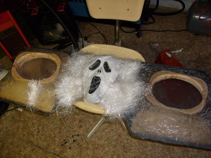

Používám tkaninu a už mě to nebaví.Může někdo poradit,jak se přesně nazývá to co je na obrázku?Kupuju u Havelkomposites a nevim,pod jakým názvem to mám hledat.
Kesam promine za krádež fotky:)
foto k příspěvku  od Sodom

nooo chápu to tak že máš nejspíše cca toto [ Link ]
a to co tu má kesam je totéž, jen sklatba vláken je "takjaktopadlo" Na netu jsem to za chvíli nedohledal - ale je lepší na drobnosti, neb se dá škubat po kousíčkách a je lepší tvárná.
o 18.11.2009, 23:36 | DaveX
Pokud si dobře pamatuju tak je to skelný roving. Jak klikneš na shop materiály tak by tam měl být roving, pak dáš skelný a hned ten první je on.

kukni, to by mělo být to co hledáš.

Ještě existuje taky skelná rohož, což je něco mezi. Dělá se s ní docela dobře.

pri ozvucniciach si treba uvedomit aj pevnosti tkaniny a rowingu... hadaj co je pevnejsie
o 20.11.2009, 13:33 | Sodom
Hádám,že tkanina

Jinak tady je ta rohož. já používám tohle a bez problému dle typu věci co budu laminovat si vyberu gramáž čím menší tím složitější tvary jdou ale zase je v jedné vrstvě menší síla.
