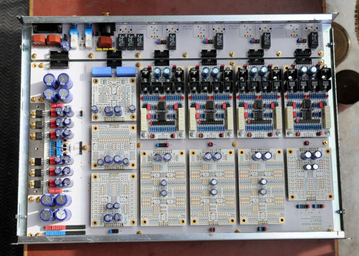

Este taku chutovku z ceskej dielne (p.Dudek + p.Sykora) projekt aktivnej vyhybky (domace hifi) 24dB/okt. strmost...(Oni vedia co robia :-)
foto k příspěvku  od -gregi-
o 17.11.2009, 23:58 | Cenda
tys to uz postavil, nebo to je neci?
o 18.11.2009, 00:16 | -gregi-
To je mistrova,on to fotil,moduly neboli este uplne osadene na fotke...Ja som to nestihol...teraz ma caka nejake to DPA...

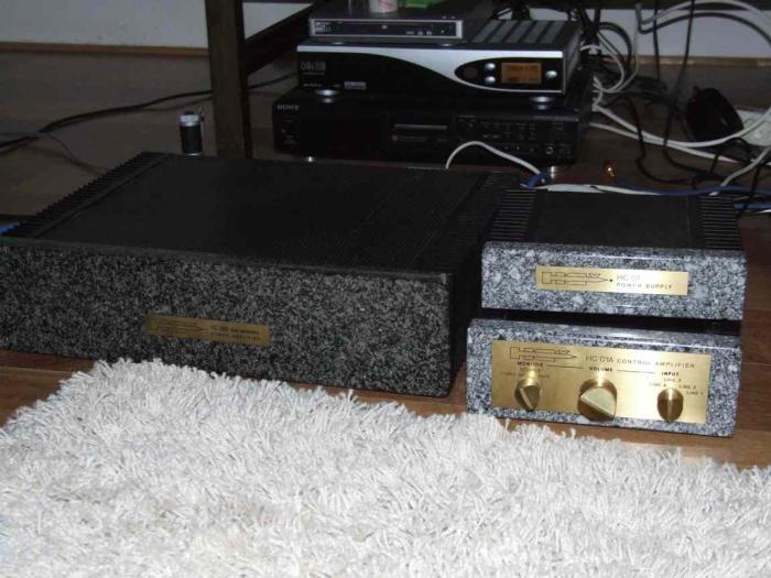

take u me probehlo testovani nejakehotakoveho DPA ;)

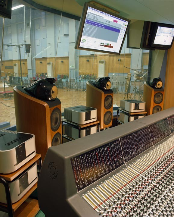

PS: Ked sme sa tu uz tak rozbehli s tymi fotkami, tak pripajam jednu Abbey Road Studios.

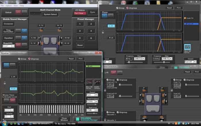

PS Pesa: Tvoja formulacia sa mi trochu nepaci, pretoze nie je celkom pravdiva, 24dB bude lepsie vo vacsine pripadov (jej vyhody ma uz nebavi opakovat) problem je len to, ze to treba vediet nastavit..(ak si clovek trufa tak aj podla sluchu...)
o 19.11.2009, 22:23 | -gregi-
PS 2 : Fotka len ilustracna....
