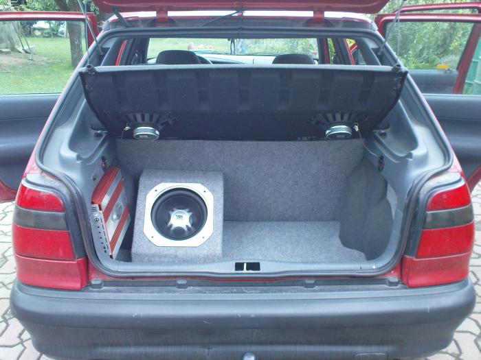

o 16.11.2009, 11:12 | hawai
tak tady muj kufr za poslední cca 2 roky. na konci muj poslední výtvor....pár much tam ještě je, ale to se doladí časem
o 16.11.2009, 11:13 | hawai
začátky
foto k příspěvku  od hawai
o 16.11.2009, 11:14 | hawai
hlavně aby to co nejvíc bilo do očí :-D

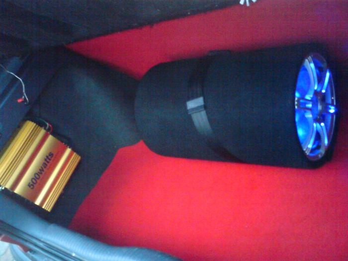

o 16.11.2009, 11:14 | hawai | Upraveno: 2009-11-16 11:15:14
pokus č.2

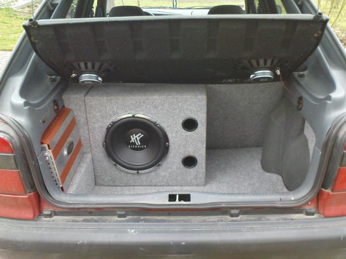

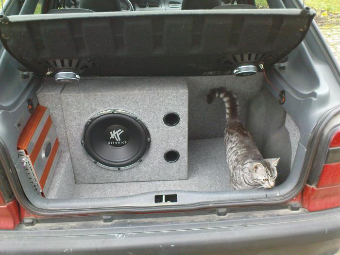

o 16.11.2009, 11:16 | hawai
a konečně dnešnim ránem tak nějak dokončený pokus č.3

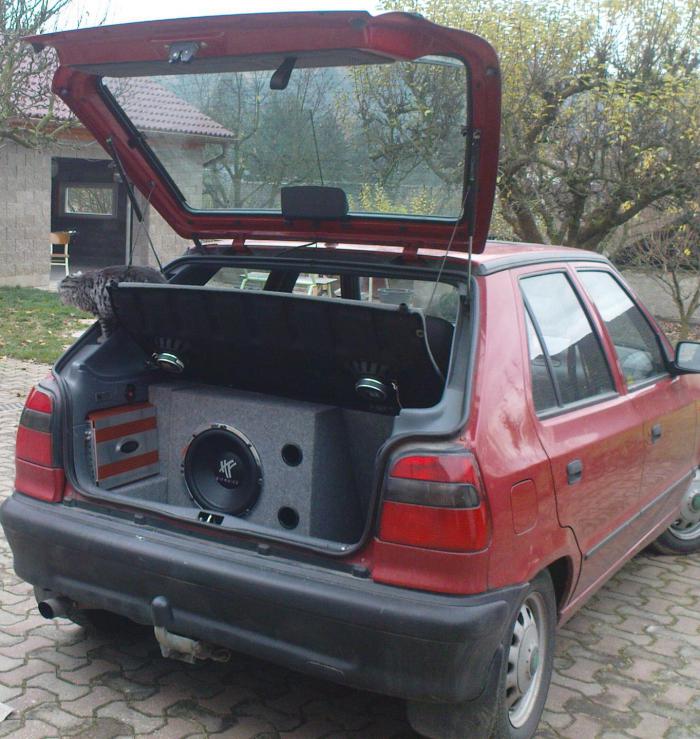

o 16.11.2009, 11:17 | hawai
o 16.11.2009, 11:18 | hawai
kocour si to samozřejmě hned přivlasnil :-)
o 16.11.2009, 11:19 | hawai
vim že to neni nic světobornýho, ale zatim jen začínám a mam z toho docela radost :-) jen ta boční stěna se bude muset ještě posadit asi o půl cm dolu

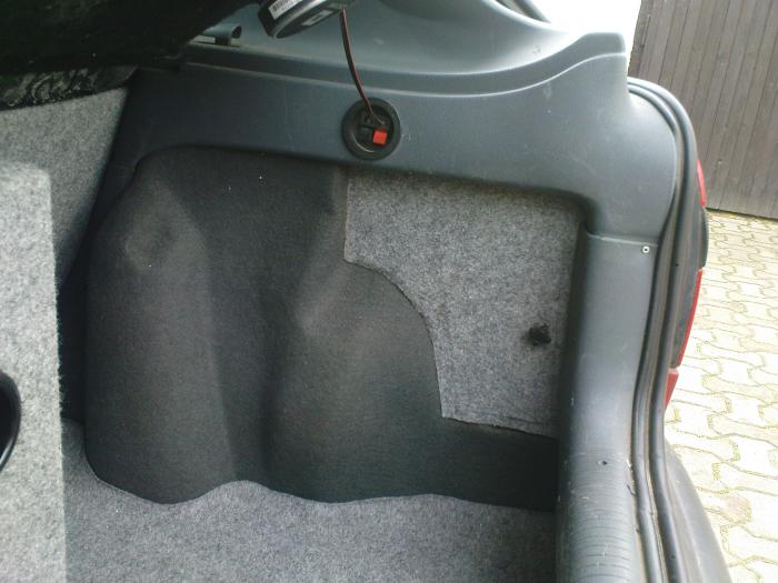

o 16.11.2009, 11:21 | ruffrider
dobrej progres:-)
o 16.11.2009, 11:27 | Lucass
Jj, jak píšeš, posadit to níž a ještě bych potáhnul tu pravou bočnici do šeda a bude to v klídku...

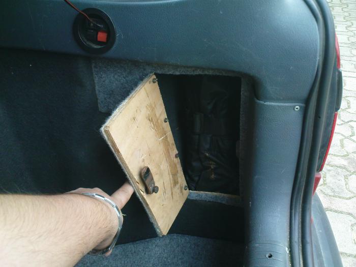

o 16.11.2009, 11:52 | hawai
no s tou pravou bočnicí to právě neni jen tak, je tam prolis kvůli tlumiči a hadici k nádrži, takže neni vůbec rovná a jen tak na to plácnout koberec nejde. a dělat tam další falešnou bočnici nechci, protože to bych tam už pak neměl vůbec žádný místo. jediný co jsem tam udělal je to, že jsem si udělal stěnu jen na kousku u zadního svědla kde je normálně velká díra a mam z toho kaslík na nářadí a hever
o 16.11.2009, 11:53 | hawai
o 16.11.2009, 12:50 | Lucass
Falešnou bočnici určitě ne, akorát to polepit, tvrdym kobercem to nepůjde, ale s pružnou potahovou látkou jo.
o 16.11.2009, 13:11 | hawai
tak třeba o dlouhých zimních večerech se do toho pustim.

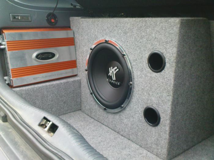

o 16.11.2009, 13:13 | hawai
ještě jedna
o 16.11.2009, 15:18 | endru.ondra
Neni to špatný, drobet ukradnu tvojí inspirací na ty zadní repráky
o 16.11.2009, 15:23 | Midnite
aspoň že to není nějak zbastlené, také decentní. jen upravit tu vyvýšeninu a polepit druhý bok kufru a bude to pěkné
o 16.11.2009, 15:26 | Kapka (M)
jestli jsou ty ovaly jenom primo v tom origu platu..tak bych udelal plato z MDF..uvidis..teda spise uslysíš ten rozdil..
o 16.11.2009, 15:32 | luda551
nevim proc,ale nejak mi tam nesedi ty BRka asi to bude tim rozmerem :D ze sem zvyklej na velky.jian moc pekne ! palec nahoru krasne uspořadane skoro žadne kabely.A hlavne ta kapsa na naradi je pecka
o 16.11.2009, 15:35 | martin924
jj, plato z MDF a ty repra v něm šoupnout do uzavřenky, jinak čistá práce.
o 16.11.2009, 15:37 | Lucass
Nebo je spíš vyndat uplně =)

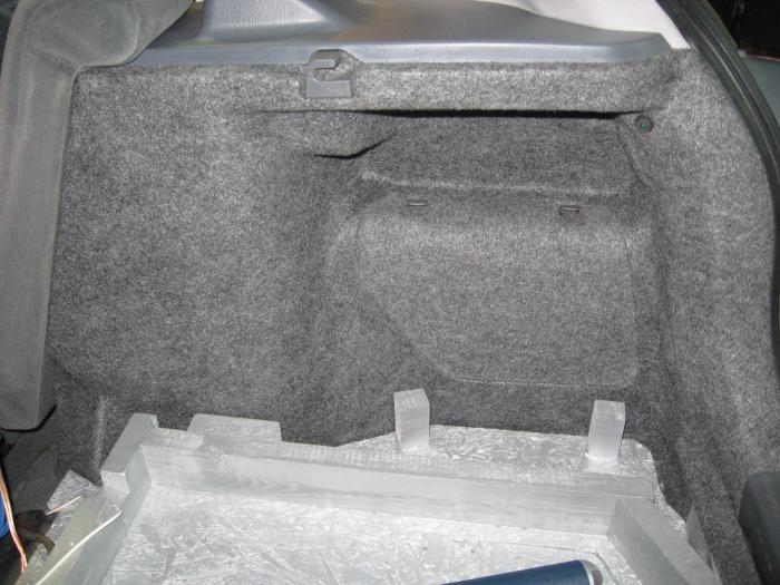

o 16.11.2009, 15:38 | DaveX
hawai: jde tam natáhnout pěkně koberec, stačí aby byl trochu pružný a je to. Akorát se ti to asi nepovede úplně na 100% viz. žluté kolečko. Trochu jsem to tam přihnul do vnitř, ale vy výsledku to nevypadá nijak škaredě.
foto k příspěvku  od DaveX
o 16.11.2009, 16:13 | Sodom
Solidní práce.Ozvučnici na ovály by to chtělo.Pokud to tedy nejsou Free air
o 16.11.2009, 16:21 | hawai
tak tu levou bočnici jsem už posadil o ten půlcentimetr dolu a teď už jsem naprosto spokojenej :-) je to ted zároveň s bednou a hned to vypadá úplně jinak.
mám tu ještě celou roli koberce, sice je trošku tvrdší a nepruží, ale zkusim to tam nějak dát. buď to pujde nebo ne. kdyžtak bych pak sehnal něco pružnýho
o 16.11.2009, 16:25 | hawai
Sodom: jsou to JBL CS 3196. myslim že to freeair budou, většina oválů je Freeair tak pochybuju že by tohle byly nějaký extra :-) spíš by to chtělo tu ozvučnici kvůli tomu, že budou dostávat pecky od wooferu.

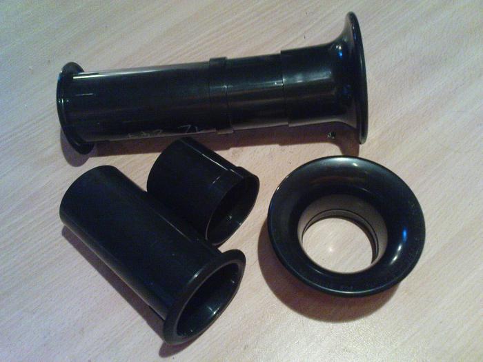

o 16.11.2009, 17:26 | Prady
Nevim proč, ale tahle světlá šedivá mi nějak moc nesedí :-( je na ní vidět pak každá menší chybka instalace a řek bych, že kdyby jsi to měl černým kobercem tak to vypadá ještě líp :-) , evidentně máš šikovný ruce, ale za tyhle nátrubky se sekaj hlavy =D nic proti, věř mi ;-) i blbej nátrubek ti udělá se zvukem hodně, stačí když neni na obou koncích zaoblenej a máš tam ruchy jako sviňa :-)
o 16.11.2009, 17:30 | Prady
A stim potažením kobercem bys neměl mít vůbec problém ;-) já ve felicii míval potažený kobercem snad všechny obkladový plasty v kufru i ten kolem zámku a šlo to uplně v pohodě :-) musíš si jen koupit tenčí koberec, třeba sinus live má skvělý koberce a to jsem dělal snad ve 14 letech =D takže by jsi s tim neměl mít větší problém ;-)
o 16.11.2009, 17:33 | hawai
Prady: no ja je objednal a na foto vypadaly ze jsou zaobleny dost, dokonce to u nich i psali ze jsou hodne zaobleny. [ Link ] ale to jsou jen zevnitr a z venku to vypada takhle mno :-( taky bych tam radsi zaobleny i z venku
o 16.11.2009, 17:56 | Lucass
Podle mě patřej opačně.
o 16.11.2009, 18:00 | hawai
lucass: nn, patřej tak jak je mam. u toho menšího průměru jsou drážky pro naražení do bedny
o 16.11.2009, 18:08 | Prady
no podle toho jak vypadaj tak bych taky na 90% spíš opačně :-/
o 16.11.2009, 18:12 | Honcke
já bych řekl že je má správně:-)
o 16.11.2009, 18:13 | Bladzej
zaoblenym do bedny. hranatym ven :)
kup frovenu a máš pokoj :))
o 16.11.2009, 18:13 | Lucass
To máš recht, ale je to divný. Třeba co jsem měl originální box od Helixe na W12, tak byli přesně opačně.
o 16.11.2009, 18:14 | hawai
už jsem to tu na foru resil. puvodne jsem je chtel dat opacne, ale bylo mi to rozmluveno :-) takze jsem je dal takhle a maj tak bejt

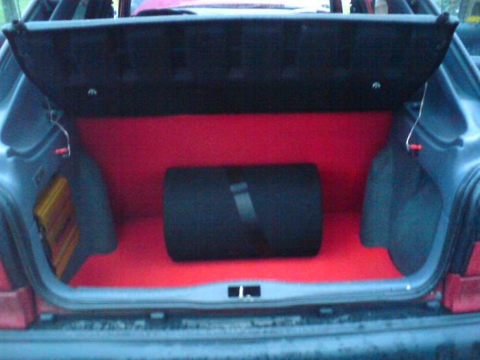

o 17.11.2009, 10:56 | Boďa
Potáhnout by to určitě šlo ;-)
Nátrubek máš dobře, ale měl jsi dát jeden větší
foto k příspěvku  od Boďa
o 17.11.2009, 11:09 | Akordýsek | Upraveno: 2009-11-17 11:11:32
Za mě ne spectron a jeden pořádnej Br...jinak nápad se mi líbí je tam alespon nějaká využitelnost kufru a vovovotom to je:-)
Ty br má dobře nejsou opačně..
o 17.11.2009, 12:05 | hawai
Bladzej: kde se dá frovena u nás koupit? nepodařilo se mi to vygooglit. dělá se i 2"? že bych je jen vyměnil za to co mam
Boďa: čím si to potahoval? to asi nebude normalni koberec.
Akordýsek: se Spectronem jsem docela spokojenej, na ten sub myslim že dostačující. má přes 400 rms, takže akorát
o 17.11.2009, 16:00 | hawai
nebo neporadí někdo aspoň nějakej BR se zaoblenejma obouma koncema? nejlépe průměr 52-55 mm
o 17.11.2009, 16:12 | rover (WoodTech)
[ Link ] # co tenhle pokud se zafrezuje vypada dost dobre sam ho mam jen vetší
o 17.11.2009, 16:35 | hawai
to by nebylo špatný. jen jsem nějak nepobral jakej to je průměr. podle názvu bych řek 65????
o 17.11.2009, 21:12 | Boďa
Potažený je to [ Link ] a lepený [ Link ]
Nátrubek si měl dát jednen 10cm nebo lépe 12cm.
o 17.11.2009, 21:41 | hawai
a proč myslíš 10 nebo 12? podle toho co bylo v tech. udajích přímo od výrobce, tak tam bylo myslim 76mm. tak jsem to nahradil dvema 52mm coz na plochu vychazelo skoro stejne. tak proc 10 nebo 12?
o 17.11.2009, 21:56 | Boďa
Protože na 30cm (12") REPRÁK je 10cm nátrubek málo.
Ale na tintítka to tak nějak stačí...
76mm vůbec
o 17.11.2009, 22:14 | hawai
a proč to teda výrobce tak uvádí? :-( tak mam tam dát teda radši dvě 80ky? a jak potom ale s jejich délkou? teď je mam 11cm
o 18.11.2009, 18:29 | rover (WoodTech)
Dal bych tam jednu stovku ten tip co sem ti posilal a musi to stacit Jinak dala by se zmaknou i štěrbyna za nejakou rozumnou cenu:-)
o 18.11.2009, 18:35 | hawai
kdybych to predelaval, tak bych tam dal 2 BR aby se jen zvetsily ty diry a dalo se to na stejny misto abych nemusel pak jednu diru nejak slozite zadelavat nebo delat cely novy celo.
nad sterbinou jsem premyslel, uz jsme spolu kdysi snad i mluvili, ale rikal jsem si ze se do toho zkusim pustit sam a uvidim co z toho vyleze. material jsem mel tak jsem se do toho pustil. a taky trochu problem to Brno :-(
ale jinak kdyby nekdo rek jak dlouhy by mely byt ty dva napr.80 mm BR, tak to bych jeste predelal.
