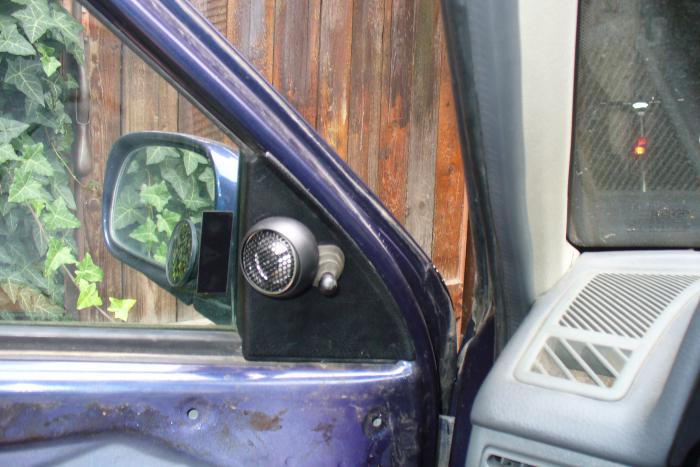

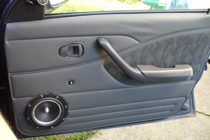

o 15.11.2009, 12:48 | Bladzej

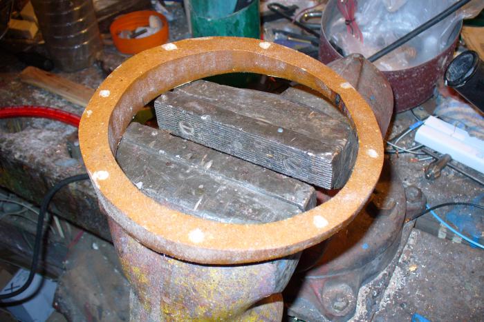

zkosené kroužky kvůli kličkám na okna
foto k příspěvku  od Bladzej

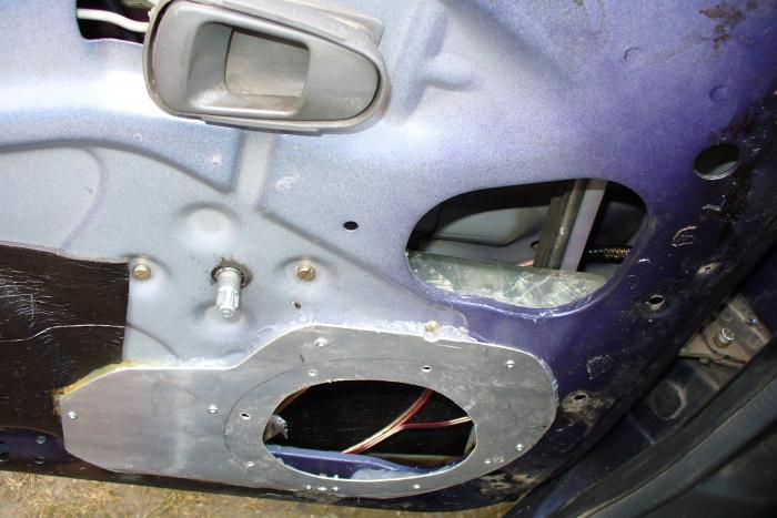

o 15.11.2009, 12:49 | Bladzej
nexia má originál 13cm, já tam chtěl narvat 16. vadí mi kličky a blbě tvarovaný plech, proto jsem to dohnal takle.

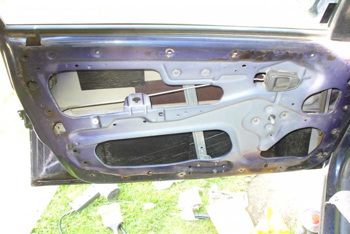

o 15.11.2009, 12:51 | Bladzej
takle ptom usazené. tlumil jsem celé dveře a dírky jsem taky přetlumil, ale fotky jsou z rozpracovaného.

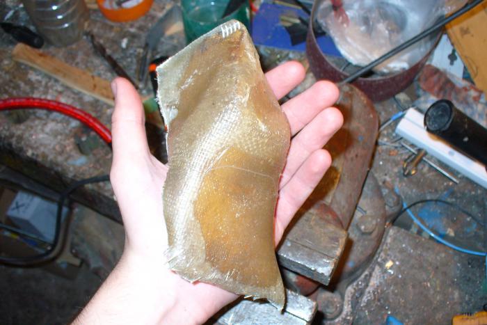

o 15.11.2009, 12:53 | Bladzej

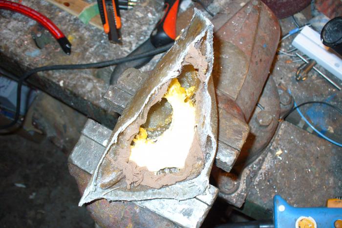

laminátoval jsem, ale dopadl jsem jak sedlák u chlumce. totálně v <-> takže to šlo takle na ufona

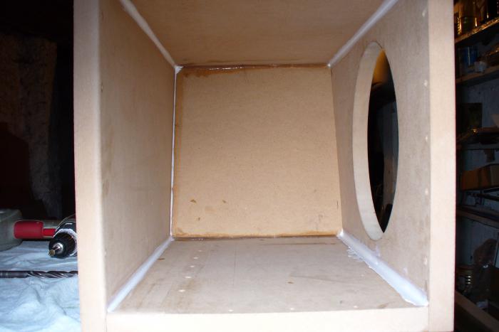

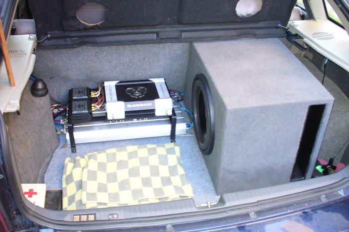

o 15.11.2009, 12:56 | Bladzej

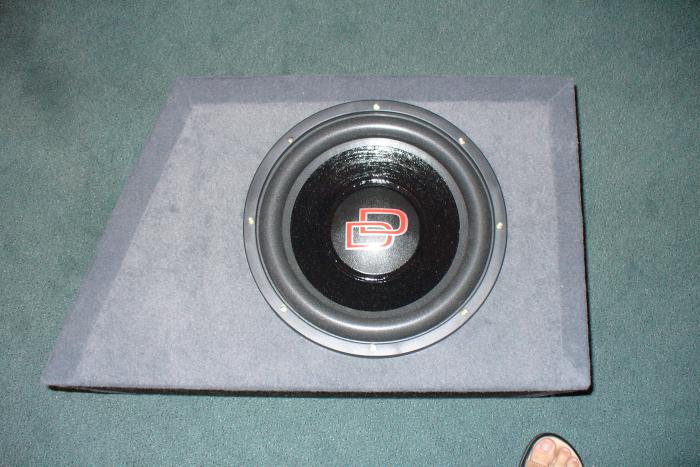

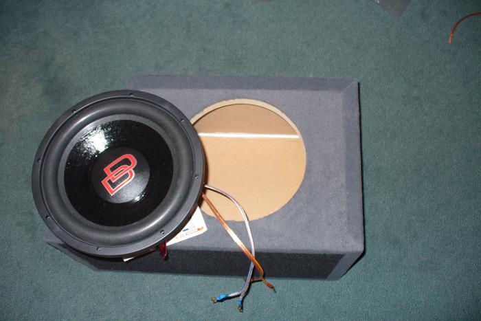

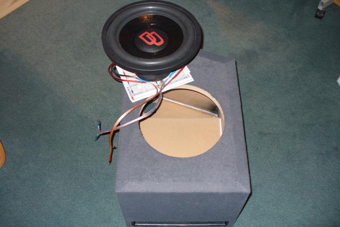

stavba bedny. brutto 60L, štěrbina, skosená zadní stěna pod úhlem 37°

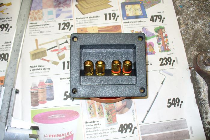

o 15.11.2009, 12:58 | Bladzej
výroba terminálu pro dvoucívku

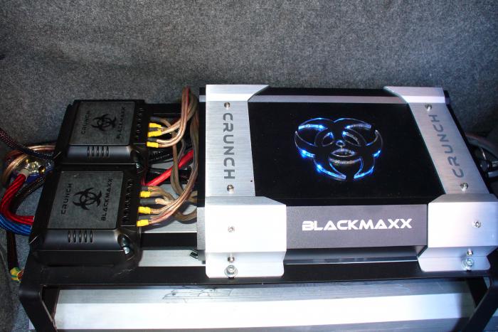

o 15.11.2009, 13:00 | Bladzej

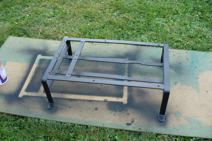

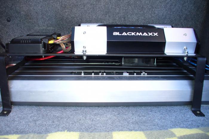

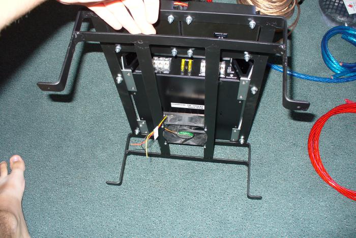

posvařovaný a láknutý stojan na zesik a pod nim v "patře" na ventilátor. ventilátor je napojen na plus a je spínán relátkem
o 15.11.2009, 13:01 | Bladzej

o 15.11.2009, 13:06 | Bladzej
stojanek z boku. lze vidět i ventilátor. co jsou k němu 3vodiče, ty jsem oflexoval.

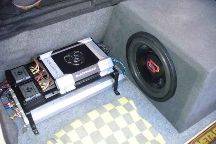

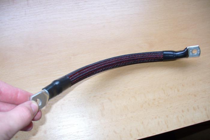

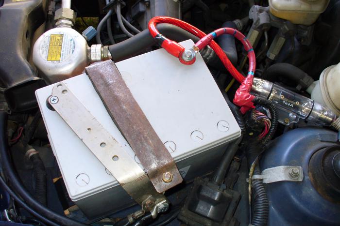

o 15.11.2009, 13:08 | Bladzej | Upraveno: 2009-11-15 13:11:29
a ještě zdroj energie :) PC3000 (často dobíjim zdrojem)
kabely jsou 30 a kostra je 50
na mínus polu mam měděnou 5ku pásovinu, pocínovanou. sehnal jsem od elektrikáře někde z rozvadeče.
kostra je svině...
50qmm
o 15.11.2009, 13:12 | DaveX
Hezké, akorát ten větrák dle mě nemá moc smysl :) ale proč ho tam nedat :) Pekná práce, chtěl bych to slyšet, jak to hraje ;)

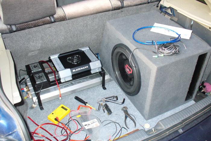

o 15.11.2009, 13:14 | Bladzej | Upraveno: 2009-11-15 13:15:07
ještě musím vše začistit a nějak zkultivovat kabeláž.
auto ve kterém to je je daewoo nexia 1.5 :)
ehm, sem zapoměl, že ne png...
o 15.11.2009, 13:15 | Midnite
mě případá že to v tom kufru je jen tak nahozené.. ale asi je to kvůli té ,,škaredé,, ozvučnici.. Ale třeba tě chytne TUS
o 15.11.2009, 13:18 | Bladzej
DaveX: jak jsem jezdil v létě a měl jsem to zapojené na 0,5 ohmu (Hifo Goliath), když jsem měl volume víc doprava, tak to topilo, že jsem na zesu neudržel ruku- proto tam je i když teď je na "2 ohmy", ale impedance ještě kousek vyleze.
o 15.11.2009, 13:20 | Bladzej | Upraveno: 2009-11-15 13:23:36
Midnite: máš pravdu, mé se taky vymyšlení ozvučnice nelíbí. jenže jsem potřeboval kousek kufru a líp se mě to nenapadlo. zesiky jsem nechtěl dávat na/za sedačky. na basák ještě musím vyrobit mřížku. místo mám na basu píva :)) tus mě vždycky chytne s basákem :))

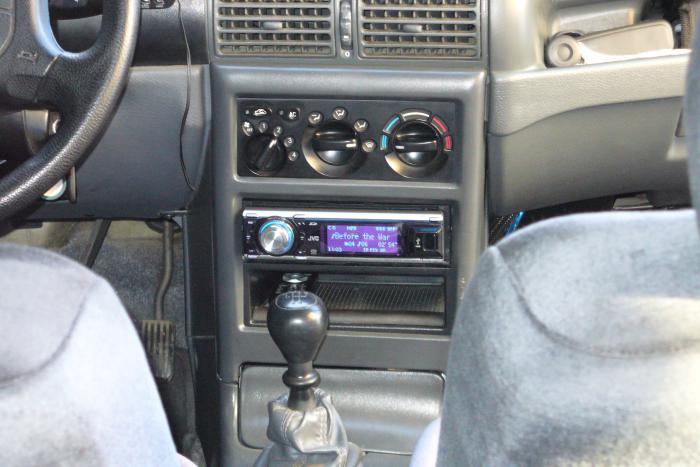

o 15.11.2009, 13:29 | Bladzej
teď jsem našel foto rádia. dík Marve.
rádio je napevno přišroubováno, neb ten šuplík se nevlezl.

o 15.11.2009, 17:12 | Bladzej
ano ano, na hulváta to mám. jen právě časem budu chtít koupit 4k zesik a potom udělat nějaký budník, abych ty kabely schoval. dvojitou podlahu nechci dělat, místa by bylo díky tomu víc a všechno začištěný, ale měl bych hrozně nízkej kufr.

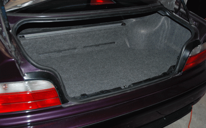

o 15.11.2009, 18:08 | ruffrider
co ty zesiky schovat nějak takhle(ukradeno z bimmerfora
foto k příspěvku  od ruffrider

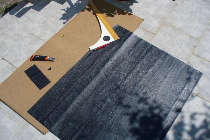

o 16.11.2009, 19:49 | Bladzej
laminátováni. pracně jsem si vytvořil z tvrdého polystyrenu kopyto, to jsem potáhl silonkou. a polystyren se pak rozleptal po nátěru
o 16.11.2009, 19:50 | Bladzej
o 16.11.2009, 20:28 | D-door
Nechapu tu bednu jak to mas potahnute??
o 16.11.2009, 21:25 | Bladzej | Upraveno: 2009-11-16 21:32:25
po téměř celém obvodu na délku je natažen samolepicí koberec, krom spodní desky, to jen pár cm na začatku a konci a vlastně boky jsou dolepované zvlášť a tyjdou ještě taky přes hranu na spodní desku a ouplně vespod je černej samolep. koberec :))
před rokem jsem dělal právě s černym samolep kobercem, krásně tuhý, pevný. teď jsem délal s šedym a to je šílený bláto, respective žvejkačka. všechno bráno od harryho.
jen je na pikačů, že mam v kufru tři druhy šedých koberců(bedna, dno kufru a z výroby sedačky a boky).

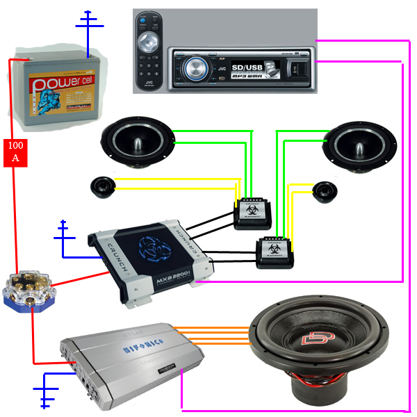

sem namaloval schema, jak to zatim vše vypadá
