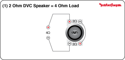

zdravim, chci se jen ujistit. mám SW 2x2Ohmy a 2k zesík. jen jestli je to schéma zapojení takhle dobře (výsledný budou 4Ohmy???) díky

ano je to dobře

díky :) to jen abych ho já nemehlo hned nezku....

věř počítačům :)

no sub by si nezkurvil .. , 2k by ti do 1Ohm asi nenabehl :o)
