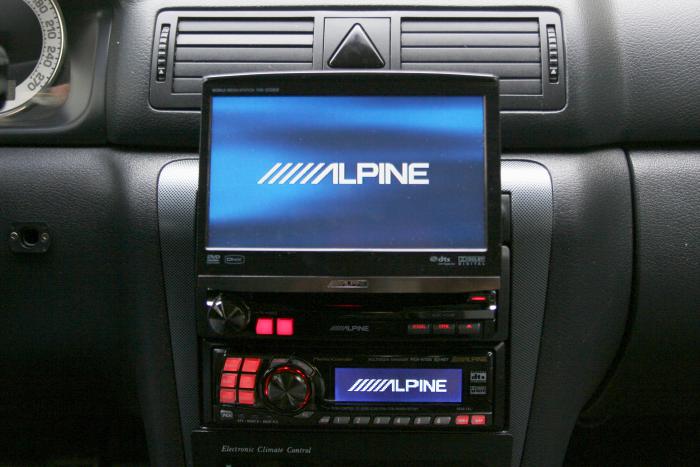

o 07.11.2009, 09:29 | Kapka (M)
jedine možna si od nekoho pujcit RUX..nastavit procak..a pak ho vratit..jinak 7944 urcite neumi ovladat procak primo..mel jsem to v aute..přimo to třeba umi IVA-106 co mam ted..ale stejne to i ted nastavuji pomoci RUX..asi sila zvyku :-)..tady teda jeste na fotce stare umisteni IVA-106

o 07.11.2009, 13:14 | Fridom
Kapka (M): A nové umístění ?

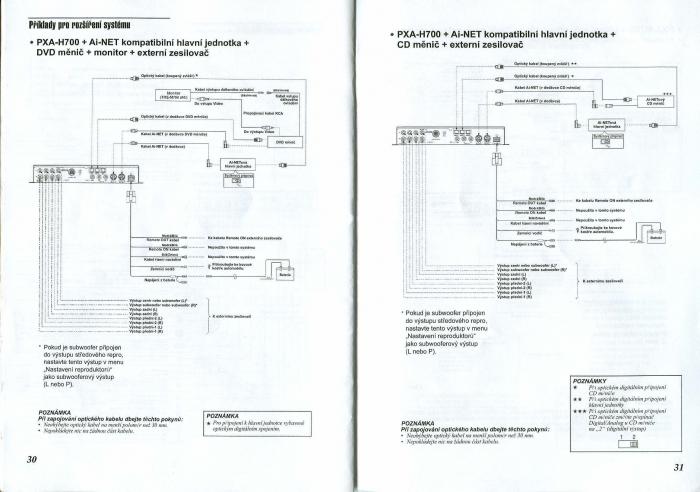

o 08.11.2009, 15:27 | hifim@ni@k | Upraveno: 2009-11-08 15:27:51
V manuálu je, že jde použít i s ne Ai-NETovým rádiem.
Píší tam něco o převodním cinch kabelu.
Podrobně jsem to nestudoval. Ovládat nepůjde ale hrát by to mělo.

o 09.11.2009, 11:42 | Pavel02
Hifim: 7944 + PXA-H700 jsem taky měl. Pouhé propojení optickým kabelem fugovat nebude. Ale domnívám se,že je řešením, to co napsal Kapka. Tedy půjčit si RUXe, zapojit optiku + ai-net a nastavit přes Ruxe procesor. procesor si podlemne nastavení i po odpojení Ruxe podrží. problém je v tom, že to co nastavíš už nebude možné přenastavit (jen zase pomocí Ruxe). Jinak tu 7944 musíš podle mne s procesorem propojit i Ai-netovým kabelem.

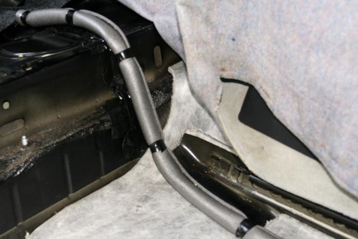

o 09.11.2009, 17:23 | Kapka (M)
budes tahat optiku+AiNet Kabel mezi radiem a procakem+propojovaci kabel RUX-procesor...jestli muzu radit tak dej ten opticky kabel do nejake chraničky po cele delce/molitan,mirelon atd.../
