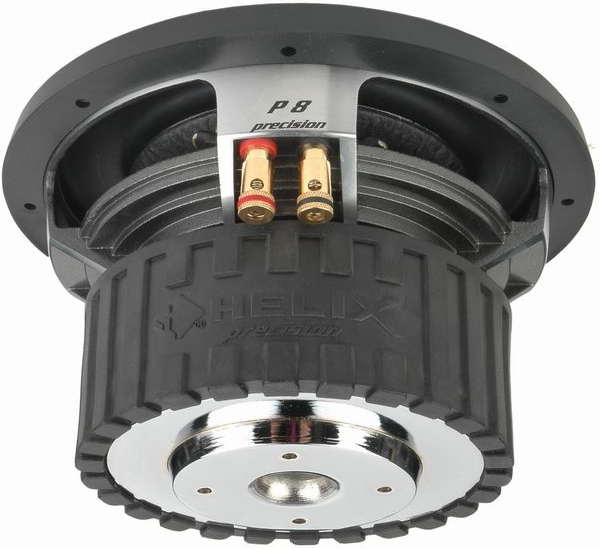

Zdenek si pamatuje dobre. Kodl v kadetu to delal na nejakou 20tku woofer
o 06.11.2009, 12:08 | SEKIN
Na tenhle.
foto k příspěvku  od SEKIN
o 06.11.2009, 15:50 | Midnite
tak tak. Sekin má pravdu
