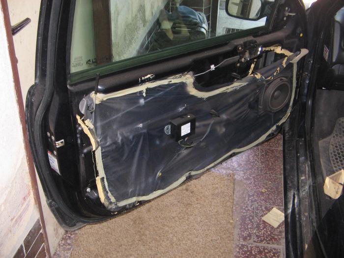

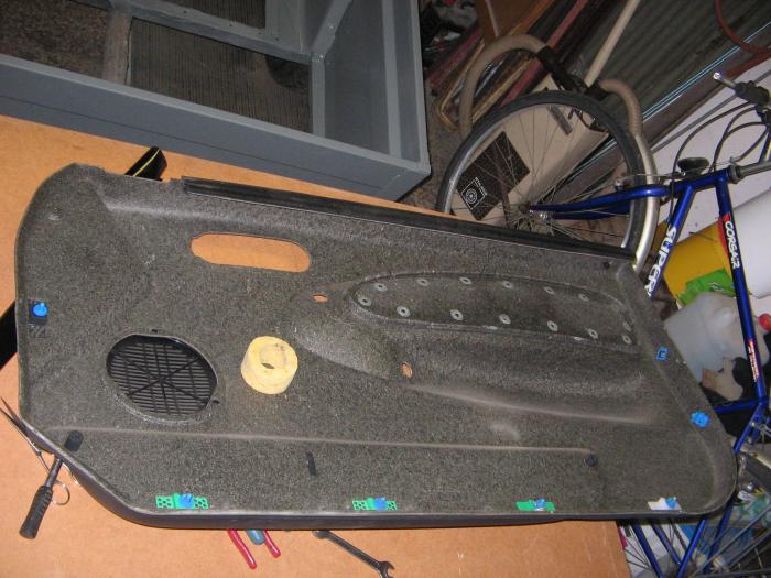

Zdravým vás pánové:-)Konečně se chytam na výtlum dveří a rád bych to udělal pořádně!!!! Původně jsem uvažoval o vibraflexu ale je dost těžký a někomu to tu i spadlo tak na to seru(v kufru jsem snim spokojen).Druhá varianta byla sika a na to něakej ten brax(sposta lidi to takle chvalilo) ale nasly se i tací kteří lamentovaly nad účiností siky. Tak že jsem začal uvažovat o dinamatu extrem.Prosím tedy o vaše názory a tipy chci to mít opravdu kvalitně takže rady uvýtám. Tlumit se bude vnitřní,vnější plech(díry zakrije plech) a neco i na tapec (opět stojim o radu co kam,třeba jestly dat na tapec třeba i ANS jako poslední vrstvu). Jde o auto Rover 200 a ve dveřích budou dotechy,zapojení aktiv. Díky předem za příspěvky:-) (a češtinářům se omlouvám)

Všechno je to otázkou odmaštění. Když to opravdu odmastíš, tak bych se nebál ničeho zmíněného. To že vybraflex někomu spadl přisuzuji odmaštění. Neni odmaštění jako odmaštění. Dneska se na dveře patlají transparentní natěry a tak nevíš pořadně jak odmaštuješ. Já řikám - dokuď nepouští pod toulenem barva, tak to není po jistotě.... Toto můj názor....

Dovnitř dej vibraflex 25. Na udělání ozvučnice dej přes otvori Siku a přes to zase Vibru. A budeš mít dveře jako víno.
Na tapec Brax Exvibration pastu..
Nyní když tak Vibraflex za supr peníze. Akce platí do 11.11. Takže pokud o tom přemýšlíš, je ta pravá chvíle.

Osobne bych peclive vylepil vnitrni vrstvu dveri Vibraflexem SXP 25, na to slabou vrstvu Braxu. Na misto primo za magnetem reproduktoru bych dal dvojnasobnou vrstvu Braxu.
Na vnitrni plech rovnez Vibraflex SXP 25. Pokud tam jsou diry, tak peclive zalaminovat. Na Vibraflex na vnitrni vrstvu jeste dat Dynamat Tac Mat.
Na tapecirunk opet SXP 25.
S timto mame zkusenosti a vim, ze to funguje vice nez moc dobre. V zahranici jsem jeste videl, ze davaji neco na zpusob Dynamatu Tac Mat i dovnitr do dveri na vnejsi plech. Nevim jaky to ma smysl, ale stalo by to za zvazeni.

Já osobně jsem zvolil starou dobrou kombinaci Brax a Siku a ikdyž zatim zástavba neni dodělaná, tekže asi nemůžu ještě pořádně posoudit, ale práce se Sikou perfektní, drží krásně a v kombinaci s Braxem se všechno brutálně spevnilo a myslim si, že je to vytlumený dobře.
Dveře sem udělal vnitřek Brax a na to Sika, uzavření dveří Sikou. Strop taky Sika, boky a víko kufru Brax a na to Sika, kufr a pod zadníma sedačkama Sika, pod předníma podlaha asfaltový pláty. Nenajde se snad nevytlumený místo.

Jinak zatím s čím jsem byl nejvíce spoky tak je SikaDamp 630 a Brax.
Jinak co se týče toho co dát první.
Já jsem taky dával první Brax a to s prostého důvodu, kvůli slunci. Každé tlumící plát ti na sluníčku měkne, tak proto jsem dal první brax, který tomu brání.
Co se týče váhy tu bych neřešil. Já mam v předních dveřích u kokty 2,5kg Braxe, TBP, SikaDamp 630 a pohoda :) Je a to tam ještě nemam repro atd...

Tak nakonec zvýtězila akční cena vibraflexu. Na vnitřní a vnější plech na tapec dinamat apřes něho ANS a kam bude potreba brax. Tak sem zvědav.
