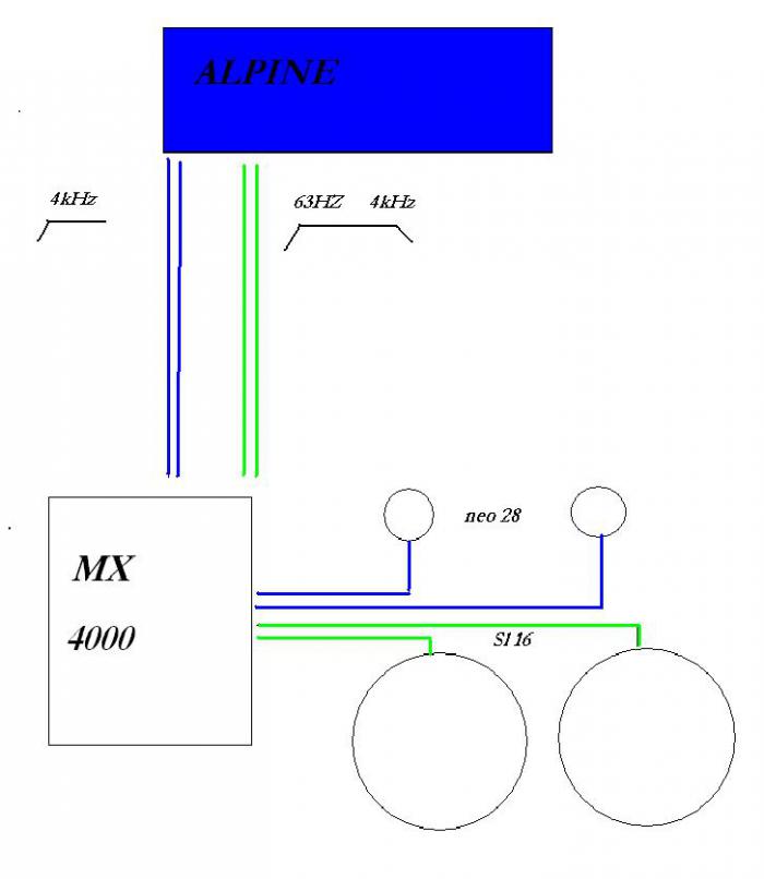

o 02.11.2009, 22:12 | raksop
na zosiku filtre na OFF a prepnut na 4CH
na radiu filtre podla potreby a prepnut na 3WAY
foto k příspěvku  od raksop

2way je repro a sw 3way je vejska stredobas a sw takze jestli chces aktiv tak zapni na 3way front pak budou vejsky rear budou stredobasy a sw bude proste sw uz to chapes?

o 03.11.2009, 09:52 | prohifi.cz
je to tak dane, ze front jsou vysky, rear stredobasy pri aktivnim zapojeni
jinak full propust bych nevidel tak jednoznacne - kdyz to zesilovac umoznuje, tak dam na radiu treba HPF 2500 Hz, na zesilovaci HPF 1500 Hz jako takovou pojistku - kdyby nahodou doslo k nejake chybce na radiu, pri ktere by do vysek pustilo full, tak at dam vyskam sanci prezit :-)
