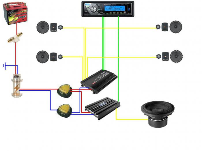

Mám pár otázek ohledně kapacitoru...
1) má ho smysl dávat do sestavy?
2) když ano, tak jak ho nejlépe umístit když jsou dva zesíky (teĎ mám + kabel táhlej od baterky do rozvodovýho bloku, odsud kabel do monobloku, pak další kabel do 4kanálu a další kabel do kapacitoru...má to nějaký účinek nebo to je blbě??)
2) co vůbec dělá?
3) jak funguje?
Díky za objasnění
PS: vím, že se tady toho dost píše, ale jen pro shrnutí to tu chci mít černé na bílém.
o 02.11.2009, 07:21 | J.O.G.I
Jestli maš dva zesy tak by to melo bejt takhle.po radach tady na AHC mi to vsichni schválili.

ad 1. ohledne smyslu - za me ma smysl,ale je to vicemene o sestave, kabelazi atd. chybu nim neudelas
ad 2. doporucuje se ho dat co nejblize k monobloku (do 40cm). pokud chces usetrit a kap mas tak z baterky na nej a z kapu dal na zesiky (vlastne z nej udelas distribucni blok)
ad 3. je to kondenzator, tudiz se v nem shromazduje energie,kterou monoblok pri silnem basu vyuzije a tudiz ti to nevycucne baterku a neblikaj ti svetla jak na diskotece.vlastne ti stabilizuje krmeni zesilovace.jinac super funkce voltmetru :)

díky!:) musím to předělat. takže z baterky na kap, z kapu do rozvodovýho bloku a z bloku na zesíky a samozřejmě samostatně kap ukostřit (nebo nemusí být samostatně ukostřenej?? může jít do mínus rozvodovýho bloku?)
