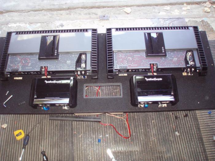

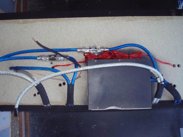

Mam 4x SW a 2x zes. 2xSW jsou zapojeny na kazdej zes do 1ohmu. Na kazdej zes mam zvlast 50ku kabel s 300A pojistkou. Tzn. ze kazdej zes je jistenej 300A pojistkou. Ono se do te pojistky spotrebou vejdes, ale asi se v prubehu brutak zatezi meni ( dle me ohmaz SW a napeti v aute ). Bez pojistek to mit nemohu ( emma ). Leda pridet jeste jednu 50ku a pridat dalsi 300A pijistku a tim padem se mi proud rozlozi....
Jeste sem dam fotku jak to ted mam. Treba te neco trkne...

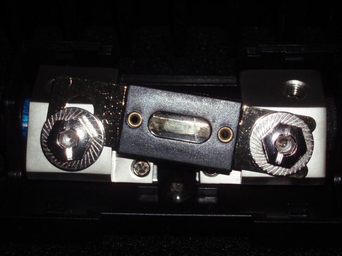

snad jen moc přechodáku. kolem tý pojistky. Pojistku máš na zesíku tak na ostatní bych se vyprdnul. Co jsem viděl tak Christoph když měl ještě tyhle T4000 v pandě tak měl másto pojistek v zesíku mědenou pásovinu :-)), a asi věděl proč:-). Bejt tebou bych ty pojistkový pouzdra zrušil:-)

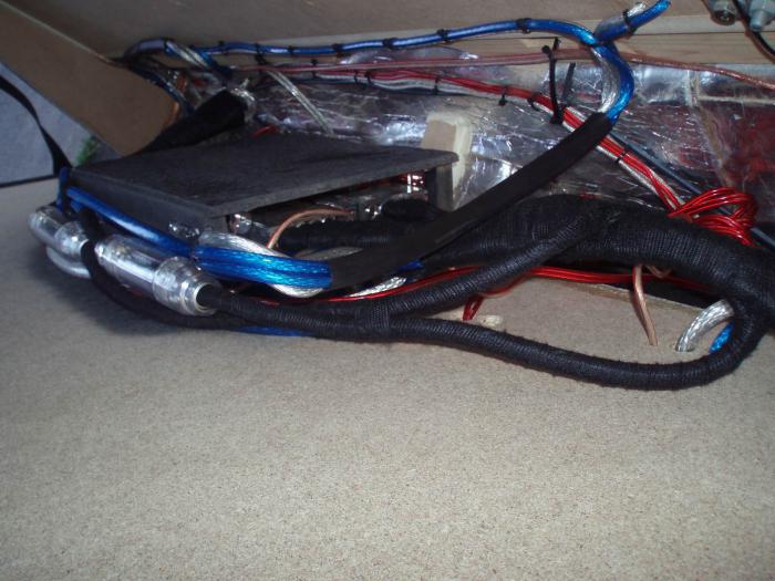

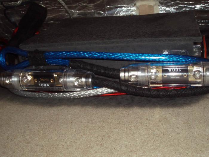

Kdepak Pojisky jsem daval jine spolecne s kabelazi s novejma RF kapikama a ty jsem daval az po srazu RELAXMEETING a o te doby jsem nesoutezil :-). Zde je dukaz co jsem tam mel predtim. Na 50ku patri 200A a duh techto pojistek mam na baterkach :-). Zde je dukaz. Po dobu souteze jsem na zesech mel pouhopouhou 20ku kabel :-) ( dle me blbosti ) a tzn. 100A pojistku :-)
