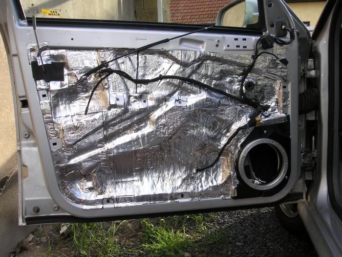

Jak uz napsal Hifim@ni@k urcite je dobry tlumeni kombinovat dle potreby. Nejde rict pausalne jedno tlumeni. V tvym vyctu si zapomnel na STINGER ROADKILL (viz foto). Je to jedno z nejlepsich tlumeni s kterym jsem kdy delal. Urcite "lepsi" nez Dynamat. Minimalne se s tim lip pracuje a pokud ho das pres nejake diry, tak je pevnejsi nez Dynamat.
Ja bych vnejsi plech dveri tlumil TBP/Vibraflex a pres to vrstva Brax pasty - dokonala kombinace.
Dvere bych pak zavrel Stinger/Dynamat/Sikadamp nebo tak neco a idealne ve 2-3 vrstvach. Delal jsem to tak i u sebe a myslim, ze hodne dobrej vysledek.
Na strese mam uz 3 rokem TBP a neprosto bez problemu ale fakt je ten, ze dneska uz pouzivam na strop spise Stinger/Dynamat/Sikadamp. Kufr a podbehy - tam je to o penezich. Muzes pouzit Stinger/Dynamat/Sikadamp, pripadne Vibraflex,platy od SinusLive a podobne a pokud budes chtit usetrit a nebude ti vadit vetsi vaha, tak klidne i Tecsound s Alu folii.
foto k příspěvku  od audioves.cz
