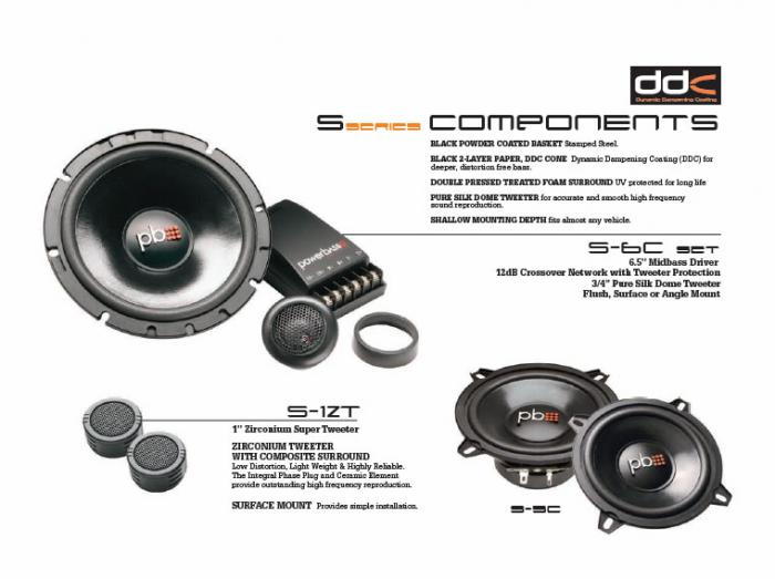

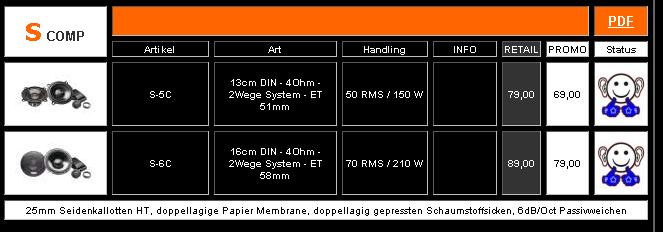

řekl bych, že S-6C nemají 25mm, ale 19mm hedvábné výšky. Nicméně nic se nemění na tom, že do Fabie to jsou ideální repra se super zvukem..

kral: v tomto souhlasím s Jirkou, mají 19mm...
o 18.10.2009, 22:24 | CarMedia.cz
tuto reakci jsem čekal, důvěřivost je přirozená vlastnost člověka. Proto je tu po webech plno blbostí, které se kopírují z webu na web jako o závod.. V minulosti to byly krásné citlivosti, které byly ale udány tak trochu jinak (to ale zákazníci samozřejmě nevěděli), přikrášlené fr.rozsahy a bohužel i velikosti výšek..
Zkus si rozkliknout PDF a dostaneš se na oficiální katalog výrobce a tam je údaj pro mě směrodatný (3/4" silk dome tweeter je podle mě 19mm).
foto k příspěvku  od CarMedia.cz
o 18.10.2009, 22:26 | kral007 (eXtrem-audio.cz) (M)
pak asi jo, aj vychazel z Manuelova webu
ale prijde mi stejna vetsi
no ale i tak je to dobre hrajici a skvele penize :-)
o 18.10.2009, 22:30 | CarMedia.cz
ona vypadá velká díky obalu. To je v dnešní době celkem oblíbený trend. Když se podíváš na výšky například Crunch BMX, Hifonics BX, tak by jsi řekl minimálně 28mm, a to fakt minimálně.. a přitom je to 25 jak vyšítých. Jinak uznávám, že i já sám jsem měl dobu u S-6C na webu 25mm. Teď si dávám na parametrech hodně moc záležet, proto jsem i tento nešvar před nedávnem objevil.. :-)
