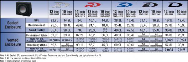

pomuze mi nekdo moc to nechapu? na alpine swr 10" ma byt ozvucnice 36,8l a dva basreflexy prumer 7cm?
o 13.10.2009, 15:28 | Yawor
na SWR/SWX rozhodně uzavřenku
foto k příspěvku  od Yawor
o 13.10.2009, 18:04 | Kamil
přesně jak píše Yawor
o 13.10.2009, 21:32 | kore
a kdybych chtl zkusit ten br tak tam maji bejt dva po 7centimetrech?
o 14.10.2009, 05:58 | Kamil
kore - na BR se vykašli, uzavřenka fakt hraje nejlíp a tlačí to taky slušně. V BR ozvučnici zabiješ jeho kvality.
o 18.10.2009, 17:16 | tazman
mam swr 12" v uzavřence a hraje dobře..a co se týče tlaku tak i ste uzavřene sem na db čku vytlačil slušnejch 136 takže o změně na otevřenou neuvažuju ;-)
