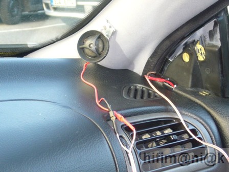

o 10.10.2009, 00:01 | hifim@ni@k
To je právě ono. Na to potřebuješ ty zkušenosti. Rozfázování je problém. U výšek moc na výběr není. Středobasy posunout výše, nebo alespoň udělat úhlové podložky natočené na posluchače. Spíš bych ale řešení viděl ve 3p.
o 10.10.2009, 00:06 | hifim@ni@k
Ale vždy to záleží na konkrétních komponentech, autu atd. Takže pokud někdo nedělal stejné auto s použitím stejných komponentů, tak ti to je skoro k ničemu. V této kategorii se to bude měnit i od nahrávky k nahrávce. Např. Morel Hybrid mi pěkně decimuje sbírku CD :-(

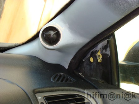

o 10.10.2009, 00:09 | hifim@ni@k
Já třeba testoval takto. Původní místo bylo u zrcátek ( moc blízko ). Potom A sloupek, upevnění pomocí plechu a cca. 3 měsíce různě ohýbat a poslouchat.
foto k příspěvku  od hifim@ni@k

o 10.10.2009, 00:11 | hifim@ni@k
A konečná varianta připravená na čalounění. Bylo stejně potřeba provést korekci vzdálenosti vůči středobasu pomocí TC.

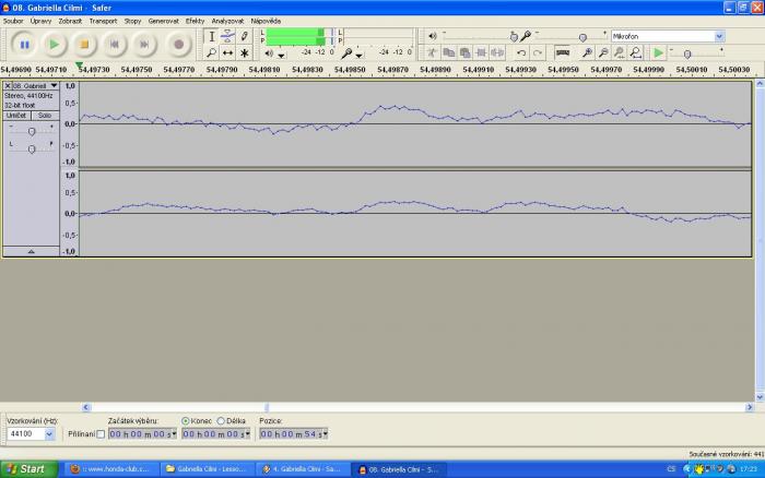

Jinak,netusi nahodou nekdo s jakou vzorkovaci frekvenci se delaji origo CDs?Obcas se mrknu na nejakou pisnicku poradne zblizka :)
Jakoze mam Audacity 1.3 a kdyz si to pausnu a poradne priblizim,tak zjistuju,ze 44.1 kHz je docela malo-obcas je to kostrbate :((
A kdyz jsem stahl cosi od Bacha a bylo to 196 kHz :)-5mega/s,tak uz to bylo podle predstav...Snad tech 96kHz by mohlo stacit na vypalovani a nasledny poslech.

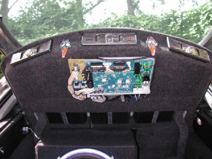

foto k příspěvku  od Leke

K tomu co tady bylo od mnohých uvedeno bych napsal toto: taky jsem se před lety s chutí vrhl do autohifi. Moc mě to bavilo. Postupem času moje nadšení ale uvadalo. Jednak jsem musel konstatovat i já to, co i zde bylo napsáno, tedy, že to fakt není o spolupráci mezi lidmi stejného zájmu. Bohužel tam kde z toho vznikne soutěž a jde o finanční investice, tam už se na spolupráci moc nehraje. Všimni si, že když ti někdo něco poradí, není to většinou nikdo z těch co jezdí po soutěžích.
Když jsem taky jezdil na soutěže, tak byli mezi soutěžícími fakt jen snad tak dva tři lidé, za kterýma mohl člověk zajít a očekávat že mu poradí, a ne že ho nepošlou někam.
K tvému problému. Já jsem taky hodně laboroval a po několika letech zkoušení jsem skončil u následující kombinace. Napíšu i zdůvodnění mojí volby.
Subbasy: Phasse Aliante 12Si v BR na zesilovači LANZAR OPTI 2000D (750W RMS/4ohm)
Středobasy: MOREL ELATE, na zesilovači LANZAR OPTI 200x4 (zapojene na 2 x 250W RMS/4ohm)
Středy: DLS UR 2,5 na zesilovači DENON 2 x 50W/RMS
Výšky: MB Quart na zaselovači DENON DCA 6002 50W/RMS
Rádio: ALPINE 7969
Procesor: ALPINE PXA-H700
Vše zapojeno v AKTIVU.
Volba subbasu: po mnoha zkoušeních jsem použil uvedený SW v BR ozvučnici. Na procesoru jsem subbasy doladil tak, že jsem lehce ořízl nejvyšší bod jeho frekvenční křivky. Basy jsou jasne, nerozmazané, dostatečne důrazné, přesné.
Středobasy: Morely jsou zatím nejlepší volba z těch které jsem měl. Hrají řízně a bez zkreslování od malých hlasitostí až do maximálních hlasitostí, jsou to středobasy které v dobře uzavřených a vytlumených dveří fakt hrají podle mých představ. 250W které dostávají, je donutilo opravdu hrát. Slyšel jsem je na slabším zesilovači a to byla slabota. Potřebují opravdu hodně výkonu.
Středy: DLS - možná by se našla i lepší volba (reproduktor místo kaloty), ale jsem v podstatě spokojen, za rozumné peníze.
Výšky: MB Quart - obrovská změna proti původním výškám od DLS. Změna k lepšímu. Pozvedly selou scénu o pořádný kus nahoru. Jsou méně cilivé na nasměrování a velmi příjemné na poslech. Tím že je to reproduktor je jechych přednes pro mě příjemější než u DLS a snesou podstaně víc.
Vše je laděno jak jsem napsal v aktivu přes procesor ALPINE. Po původních velkých úpravách křivky s maximální snaho o její ideální průběh (nelíbilo se mě to ani trochu), jsou udělané jen menší korekce tam, kde to bylo opravdu špatné. Zjistil jsem, že pro příjemný poslech je lepší méně násilných zásahů do charakteru zvuku.
Ted nejezdím na záždné soutěže, hraju si pro sebe a rád dám komukoliv auto poslechnout a rád každému kdo o to projeví zájem poradím. A kamarádům (a nejenom jim)rád bud při instalaci pomůžu, nebo i celou intalaci udělám.

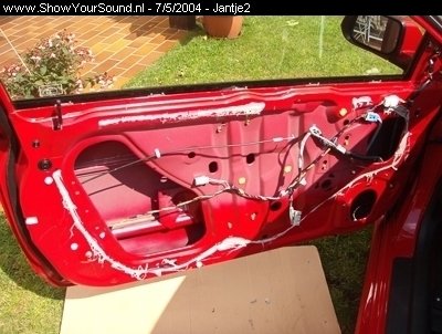

Mala ozvucnice?To je zhruba asi kolik tak litru a co by s tim slo udelat?Dvere castecne vyplnit nejakou vodu nenasakavajici penou,nebo...?Vytvorenim nejake malinke uzavrenky zasazene dovnitr dveri?
o 15.10.2009, 18:32 | Leke
Ikdyz by doorboardy byly nejlepsi,jednou z podminek bylo to,ze instalace nepujde (az na vyskace) poznat.A to hlavne kvuli zavistivym a vsehochtivym zlodejskym hlavickam :(
Tapec jsem dole jeste nemel,a vsude po netu jsou fotky s vytazenym oknem,takze netusim kolik tam asi zbyva mista na uzavrenku vlozenou do dveri...:)
o 16.10.2009, 09:10 | Pavel02
Leke: uzavřenku dostatečneho objemu dovnitř dveří asi neuděláš, pokud chceš zachovat možnost stahování oken. Můj názor je ten, že když dobře vytlumíš a uzavřeš dveře, tak je to OK. Uzavřenku jedině směrem ven, tedy doorboardy. Stavěl jsem už 3+1 x civica a mého accorda a s objemem dveří jsem neřešil. Je ale fakt, že u audiny jsem roorboardy udělal a poznat to bylo (středobasy DLS MS6 v tom hrály super). Ale i tak, jsem spíš proto udělal pořádně dveře s kvalitním uchycením středobasu. A pro tvůj klid ti můžu říct že středobasy ELATE od MORELU hrají v objemu dveří accorda velmi dobře. nejlíp ze všech které jsem v autě měl nebo zkoušel a že jich byla pěkná řádka (SL, HELIX, DLS MS6, FOCAL K2P, MOREL TEMPO 6, DLS UR36i, a ted MOREL ELATE - řazeno tak jak šli za sebou tam a ven). Tak až budeš chtít poslechnout tak dej vědět.

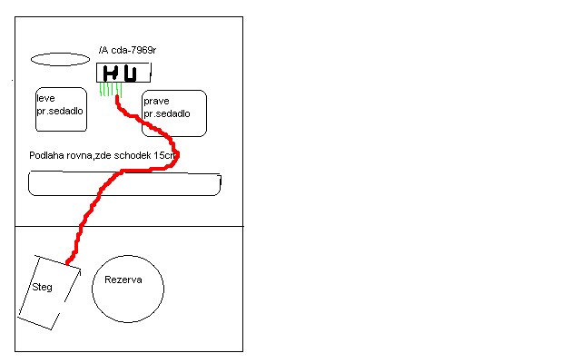

Pokusil jsem se narychlovku zbastlit mensi nakres.Blbe by se to popisovalo a jeste hur chapalo :)
Jde o ten ccas 15cm schodek co je pod hranou zadnich sedacek (u kotniku).
Ze bych to nejak zkusil do oblouku po cele podlaze a na ten schodek se "vysplhat" podel (asi jako silnice do Alp).
Bylo by to realizovatelne?

o 20.10.2009, 18:12 | hifim@ni@k
Asi takhle ? :o)
o 20.10.2009, 18:24 | ruffrider
hifim@ni@k - ty popelnice se na tom plošňáku vyjímaj:-)
o 20.10.2009, 18:42 | hifim@ni@k
Více zde: [ Link ]

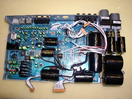

Aha,az ted jsem nasel v odkazu to poladenou PXA H-701 :D
Dobry psychant ten ital :D (mysleno v dobrem)...tomu rikam laborovani :)

Já osobně bych nyní tlumil takto.
Podlaha a kufr - Vibraflex 25.
Dveře - Dynamat/Sikadamp + Brax.
Střecha - Dynamat/Sikadamp.

No ja jsem to prave pochopil jako vasi tvorbu :)A ze v odkazu je jen navod....
Do tech dveri,vyplatilo by se treba 2 vrstvy Sikadampu,vrchni zdrsnit a preplacat tim Braxem?
Nebo uz je to zvytecne a stacila by 1vrstva Sikadampu a spatne pristupna mista zaliskat Braxem?

netreba preletovavat kondiky, aj ked to je asi najcistejsie riesenie.
staci hodit slusny priemyselny (nie china-autohifi!) 0.1F kapacitor pred PXA a ochranit ho pred vycucanim shottky diodami. To iste pre HU a je to vybavene.
o 22.10.2009, 19:19 | Leke
Aha,tak to je super primitivni :)
Nasel jsem tento,do 20V a je jedno jak je zapojeny (bipolarni),sice ma malinko vetsi kapacitu,ale to nebude vadit :)
